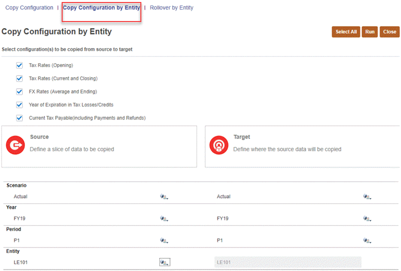

  1. En la página de inicio, seleccione Aplicación y, a continuación, Configuración.
  2. Seleccione Copiar configuración y, a continuación, el separador Copiar configuración por entidad.
  3. En Seleccionar configuraciones que copiar de origen a destino, seleccione las opciones que desea incluir en la configuración:
  4. En Origen, defina el segmento de datos que desea copiar:
    • Escenario: Seleccione un escenario de la lista de escenarios. Solo puede seleccionar un escenario para el origen.
    • Año: Seleccione un año de la lista. Solo puede seleccionar un año para el origen.
    • Periodo : Seleccione un periodo base de la lista de periodos.
    • Entidad: seleccione una entidad de origen.

  5. En Destino, defina dónde se copiarán los datos de origen:
    • Escenario: seleccione uno o varios escenarios de la lista de escenarios.
    • Año: seleccione uno o varios años de la lista de años.
    • Periodo: seleccione uno o varios periodos de la lista de periodos.
    • Entidad: la entidad de destino es la misma que la entidad de origen y no se puede modificar.
