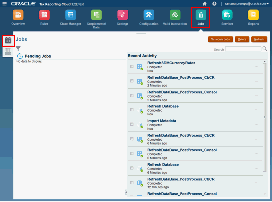

La pantalla Trabajos permite a los administradores supervisar el estado de los trabajos de importación y exportación de datos, lo que hace posible ver los detalles y las programaciones de los trabajos para una gestión de datos eficaz.
Para mostrar los detalles de trabajos recientes de importación y exportación en la pantalla de trabajos, siga los pasos que se indican a continuación:
  1. En la página de inicio, haga clic en Aplicaciones y, a continuación, haga clic en Trabajos.
    Ver los trabajos pendientes y la actividad reciente de los trabajos completados.
  2. Seleccione el separador Trabajos.
  3. En Actividad reciente, haga clic en el nombre del trabajo de importación o exportación para ver los detalles.
  4. En Trabajos pendientes, vea los trabajos que están programados para ejecutarse.
