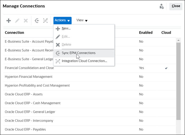

  2. En la página de inicio, haga clic en Aplicación y, a continuación, haga clic en Gestor de tareas.
  3. Haga clic en el separador Separador Integraciones Integraciones situado a la izquierda.
  4. En la página Integraciones, haga clic en Icono de Gestionar conexiones Gestionar conexiones.
  5. Desde Gestionar conexiones, en Acciones, seleccione Sincronizar conexiones de EPM. Gestionar conexiones del Gestor de tareas
    Un mensaje muestra el progreso de la sincronización y detalla las integraciones añadidas al servicio. Se agrega un tipo de integración y un tipo de tarea a cada integración.
