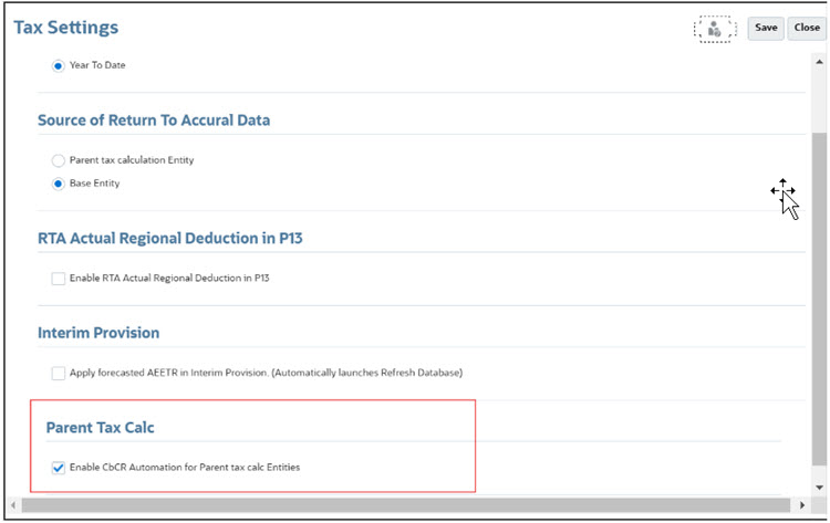

Activación del cálculo del impuesto padre en CbCR
Para transferir los datos calculados para la entidad de cálculo del impuesto padre (consulte también Cálculo de impuesto padre para Nacional y Regional en Trabajar con Tax Reporting) desde el cubo de consolidación al cubo de CbCR (consulte Cubos de la aplicación), debe:
  • Activar la configuración de cálculo del impuesto padre
    Vaya a la pantalla Configuración de impuestos y seleccione la casilla de verificación Activar automatización de CbCR para entidades de cálculo de impuesto padre en Cálculo de impuesto padre.
    Haga clic en la tarjeta Configuración de impuestos y seleccione el tipo de configuración CbCR. Seleccione Entidades padre de cálculo de impuestos para la automatización de CbCR en CbCR.
    Activación de la configuración de cálculo del impuesto padre
    Tenga en cuenta que la automatización de CbCR extrae los datos de cálculo del impuesto padre del cubo de consolidación solo cuando esta opción está seleccionada.

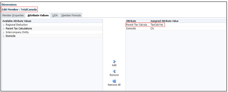

  • Activar el atributo de cálculo del impuesto padre
    Debe asegurarse de que el atributo Cálculos de impuestos padre esté presente para la entidad padre. Por ejemplo, en la siguiente captura de pantalla se muestra la entidad padre Total Canada.

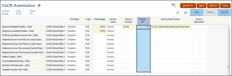

Para asignar una automatización de CbCR:
  1. En la página de inicio, haga clic en Aplicaciones, a continuación, en Configuración y, después, en Automatización de CbCR.
    Configuración de automatización de CbCR
  2. En Automatización de CbCR, seleccione Acciones, a continuación, Automatización de CbCR y, después, Mostrar todas las cuentas. La pantalla se muestra rellenada.
    Activación de cuentas de CbCR
  3. Cree la asignación entre el cubo de origen (Consol o CbCR) y la cuenta de destino en el cubo CbCR, como se muestra a continuación:
    • En Regla solo están soportadas reglas globales. Puede agregar reglas globales adicionales si es necesario.
    • En la columna Desactivado, seleccione Activado.

    • En Lógica, la extracción es la única opción disponible.
    • En Porcentaje, introduzca el porcentaje seleccionado, entre -100 % y 100 %. Para un valor de 100 %, introduzca 1. Para introducir un porcentaje inferior a 100 %, introduzca el valor con un punto decimal, por ejemplo, introduzca .75 para mostrar 75 %.
    • El Cubo de origen puede ser Consol o CbCR. Puede seleccionar Consol o CbCR. El cubo de origen es de donde proceden:
      • Cuenta de origen
      • ICP de origen
      • Origen de datos de origen
      • Movimiento de origen
    • En Cuenta de origen seleccione la cuenta de origen que desee.
    • Opcional: en ICP de origen seleccione la opción Intercompañía de la lista desplegable:
      • Entidades intercompañía
      • Sin intercompañía
      Si deja el campo en blanco al crear una asignación, la opción se considerará Sin intercompañía durante la consolidación de forma predeterminada.
    • En Origen de datos de origen seleccione la cuenta de origen de datos requerida de la lista desplegable. Si no se especifica ningún origen de datos de origen, los valores predeterminados son los siguientes:
      • Cuando el cubo de origen es de CbCR: Origen de datos de origen - TRCS_Mapped Data
      • Cuando el cubo de origen es de consolidación: Origen de datos de origen - FCCS_TotalInputAndAdjusted
    • Opcional: Movimiento de origen: seleccione el movimiento en la lista desplegable:
      • Ajuste
      • Automatizado
      • Cierre de libro
      • Libro de cierre frente a base de impuesto
      • Total
      • Cierre de balance de comprobación
      Si no se especifica ningún movimiento de origen, los valores predeterminados son los siguientes:
      • Para cuentas de impuestos: Source Movement-TRCS_CY
      • Para cuentas que no son de impuestos: Source Movement-TRCS_TBClosing
    • Opcional: Dimensión personalizada de origen: seleccione el miembro de la dimensión personalizada en la lista desplegable. La lista desplegable muestra todos los miembros de dimensión personalizada con el atributo de dimensión personalizada Origen de automatización activado.
      Por ejemplo, si la aplicación tiene dos dimensiones personalizadas, Product y Business Unit, se mostrarán dos nuevas columnas para Source Product y Source Business Unit en el formulario Automatización de CbCR. La lista desplegable Source Product muestra todos los miembros de la dimensión de producto que tienen activado el atributo Automation Source Product. Del mismo modo, Source Business Unit mostrará todos los miembros de Business Unit con el atributo Automation Source Business Unit.
      Si no se especifica ningún producto de origen ni unidad de negocio de origen, el valor predeterminado será TRCS_No Product y TRCS_No Business Unit simultáneamente. Consulte también: Trabajo con dimensiones personalizadas en la automatización de CbCR
  4. Haga clic en Guardar. Si se produce algún error de validación, los campos afectados se muestran en color rojo. Corrija los errores y, a continuación, haga clic en Guardar.
