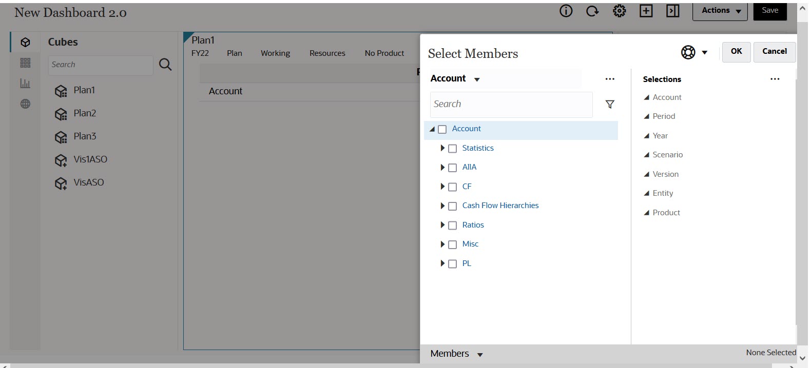

Al diseñar paneles de la versión 2.0, puede buscar y seleccionar fácilmente nuevos miembros de dimensión con el selector de miembros.
Cuando esté creando un análisis rápido en el panel, después de agregar un cubo, puede seleccionar miembros para cada dimensión con el selector de miembros.

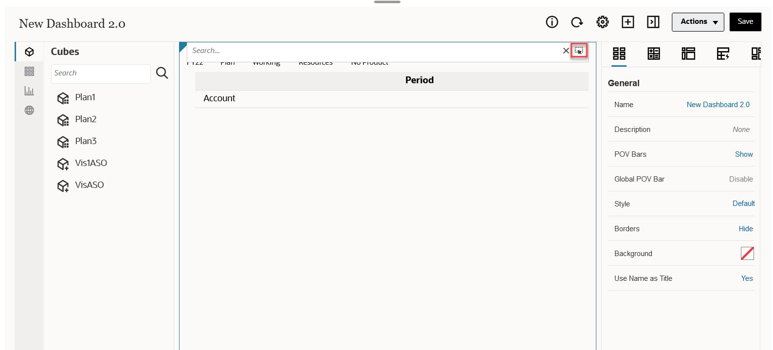

Para abrir el selector de miembros para análisis rápido:
Haga clic en el icono del selector de miembros de la barra Búsqueda rápida:
Seleccione miembros para cada dimensión con el selector de miembros.
Para obtener más información sobre el trabajo con el selector de miembros, consulte Uso del Selector de miembros.
