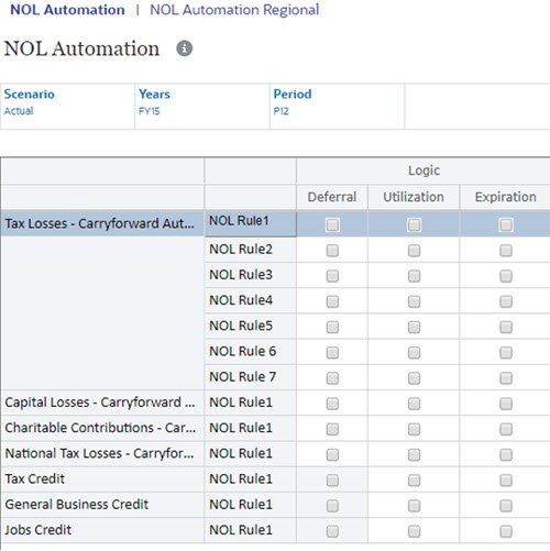

  1. Desde la página de inicio -> Aplicación.
  2. Seleccione Configuraciones.
  3. Utilice el elemento de configuración de la automatización de NOL para definir la regla de automatización. De manera predeterminada, cada cuenta tendrá una regla definida.
  4. Para agregar más reglas, haga clic en el menú Acciones y en Agregar regla.
  5. El sistema inserta una nueva fila en la que puede definir la regla.
  6. Seleccione una cuenta de destino en la lista previamente rellena de descendientes de nivel base de la cuenta TaxLossesCFSTotal y la cuenta TaxCreditTotal.

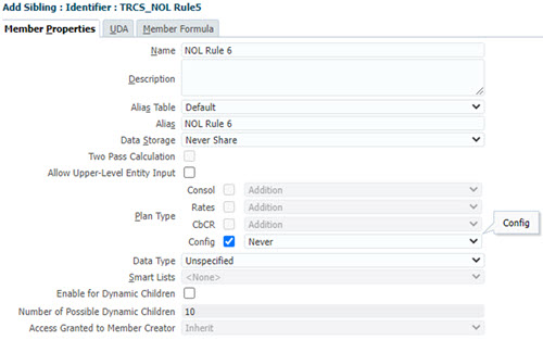

Para definir una regla de automatización de NOL adicional:

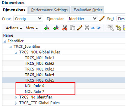

  1. En la página de inicio, seleccione Aplicaciones, Descripción general y, a continuación, el separador Dimensiones.
  2. Seleccione Cubo como Configuración y Dimensión como Identificador
  3. Amplíe TRCS_NOL Global Rules.
    Amplíe TRCS_NOL_Rules
  4. Haga clic en TRCS_NOL Rule5 y en el icono Agregar hermano.
    Agregar hermano
  5. Vaya a la pantalla Automatización de NOL (consulte también Acceso a la pantalla Automatización de NOL). Agregar regla agrega reglas en función del número de miembros creados en TRCS_NOL Global Rules.
    Reglas agregadas
