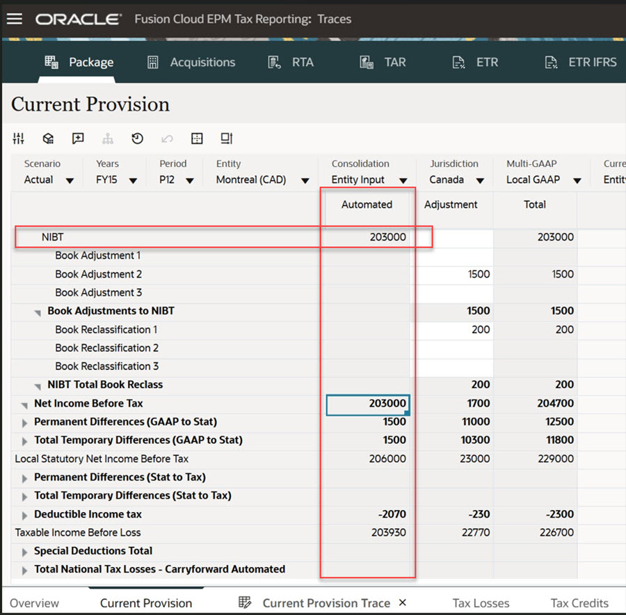

Supongamos que tiene un gasto de NIBT y al consultar una tendencia de este para el año actual, se da cuenta de que esta cuenta tiene un valor alto o bajo en comparación con el trimestre anterior, por lo que le gustaría investigarlo.

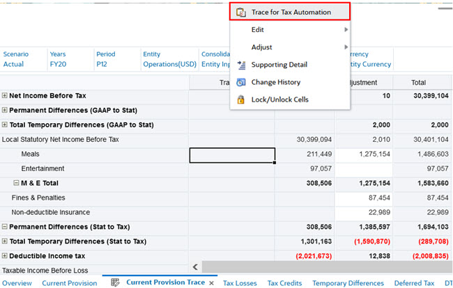

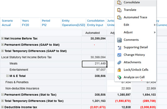

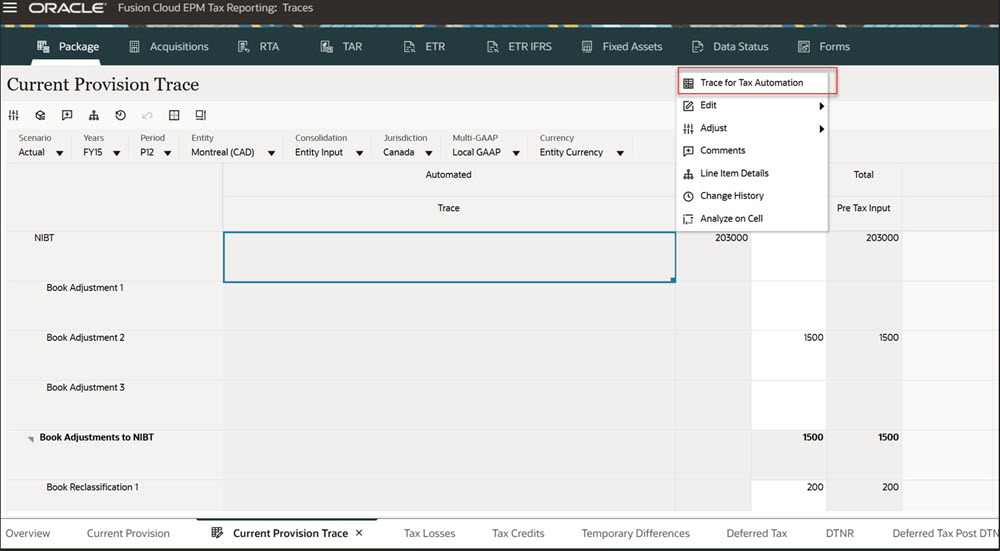

  • Puede ir al formulario Rastreo de automatización de impuestos utilizando el menú de acción Rastreo automatizado o haciendo clic con el botón derecho en la celda para abrir el formulario Rastreo de provisión actual.
    Opción de rastreo automatizado

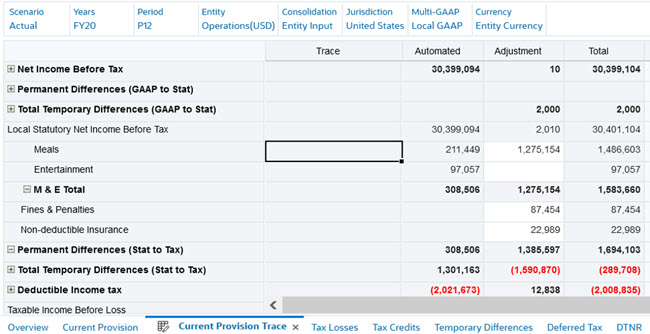

    Formulario de rastreo de provisión actual

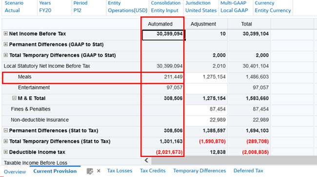

  • Al finalizar, generará la cantidad almacenada en el origen junto con el POV de origen.
  • Ahora puede comparar el valor de origen y el valor objetivo en un solo formulario, es decir, Trace (source) frente a Automated (target).

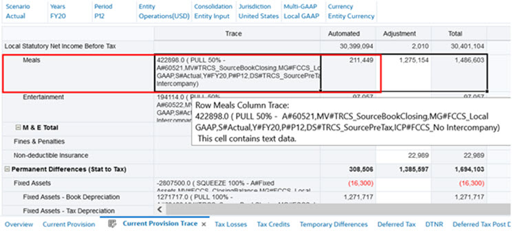

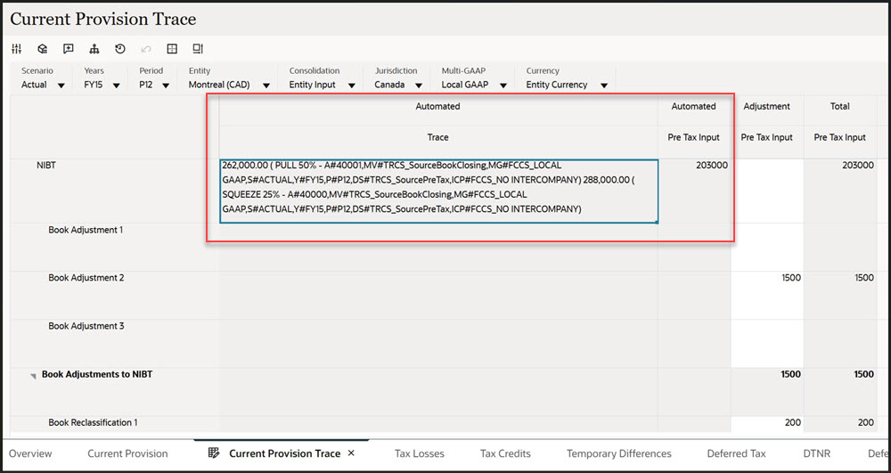

  • Puede mirar los detalles de rastreo, en los que se muestra la Lógica aplicada, el Porcentaje de la cantidad de origen y el POV de origen.
    Detalles de rastreo

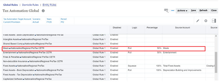

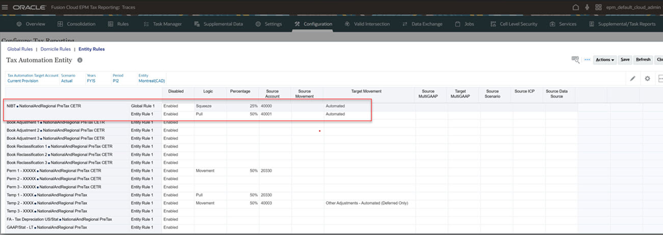

  • Si se identifica algún problema en la información de rastreo, puede ir al formulario de automatización de impuestos y corregir las asignaciones.
