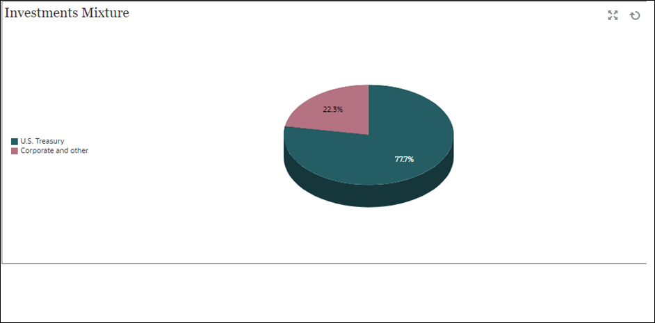

En el siguiente ejemplo, los datos detallados se utilizan para recopilar detalles en diferentes tipos de instrumentos de deuda. En el siguiente gráfico circular se muestra la asignación de estos instrumentos de deuda.
Dentro del panel, la vista superior izquierda:
- Haga clic en el icono Tipo de objeto y seleccione Datos adicionales > Detalles de inversión (recopilación).
- Haga clic en el icono Selector de vistas y seleccione Vista de gráfico.
- Haga clic en el icono Configuración y especifique lo siguiente:
- En el separador Propiedades:
- En el separador Diseño:
- Eje X:
- Tipo: Ninguno
- Atributo 1: Entidad
- Ordenar: Alfabéticamente en el primer menú desplegable y Descendente en el segundo menú desplegable.
- Leyenda (serie):
Valor: Valor de mercado
- Agregación: Suma
- Categorías: Tipo de seguridad
- En el separador Leyenda:
- Posición de la leyenda: Izquierda
- Paleta: Redwood
- Seleccione las etiquetas predeterminadas para cada serie.
- Seleccione los colores predeterminados para cada serie.
- Haga clic en Aceptar.
