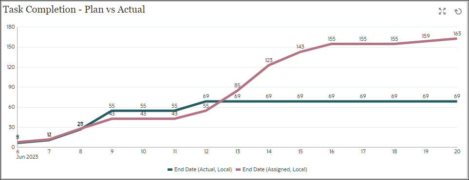

Vista de gráfico: Finalización de tarea - Planificado frente a real
En este ejemplo se muestra la finalización de la tarea a lo largo del tiempo, lo cual le permite ver si las tareas se están ejecutando con adelanto o con retraso.
En el gráfico se incluyen todas las fechas de finalización de las tareas que se encuentren en una determinada fecha o antes de esta. También se muestra el estado de la finalización de esas tareas.
Dentro del panel, la vista superior izquierda:
  1. Haga clic en el icono Tipo de objeto y seleccione Tareas.
  2. Haga clic en el icono Selector de vistas y seleccione Vista de gráfico.
  3. Haga clic en el icono Configuración y especifique lo siguiente:
    • En el separador Propiedades:
      • Título: Finalización de tarea - Planificado frente a real
      • Tipo: Línea
      • Fondo: Sin relleno
      • Posición de la etiqueta: Encima del punto
      • Grosor de línea: 5
      • Líneas de cuadrícula: seleccione esta casilla de verificación
      • Período: Selección
    • En el separador Diseño:
      • Eje X:
        • Tipo: Fecha
        • Ordenar: Eje X en el primer menú desplegable y Descendente en el segundo menú desplegable.
      • Leyenda (serie):
        • Primera fila, agregar:
          • Valor: Tarea
          • Agregación: Recuento
          • Categorías: Ninguna
          • Agrupar por: Fecha de finalización (real, local)
          • Fecha de agregación: el o antes del
        • Haga clic en Nuevo y agregue otra fila. Especifique lo siguiente:
          • Valor: Tarea
          • Agrupar por: Fecha de finalización (asignada, local)
    • En el separador Eje:
      • Seleccione Eje X.
      • Intervalo: Diario
      • Mínimo: Automático
      • Máximo: Automático
    • En el separador Leyenda:
      • Posición de la leyenda: Inferior
      • Paleta: Redwood
      • Seleccione las etiquetas predeterminadas para cada serie: Fecha de finalización (real, local) y Fecha de finalización (asignada, local)
      • Seleccione los colores predeterminados para cada serie.
  4. Haga clic en Aceptar.
