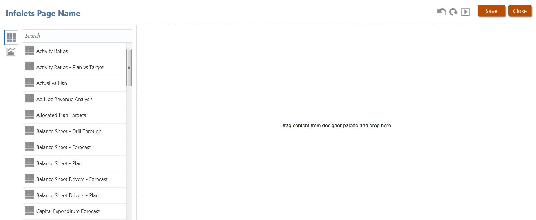

Uso del diseñador de infolets
Los administradores utilizan el diseñador de infolets para crear infolets y páginas de infolet. El diseñador de infolets permite alternar fácilmente entre las vistas de tiempo de ejecución y diseñador.
Para acceder al diseñador de infolets:
  1. En la página de inicio, haga clic en Biblioteca. A continuación, seleccione el separador Infolets.
  2. Haga clic en Crear o seleccione una página de infolets de la lista.
  3. Haga clic en Acciones y, a continuación, en Editar. Al hacer clic en el nombre de infolet en la lista, se inicia la versión de tiempo de ejecución en la página de infolet. Puede alternar entre la vista de tiempo de ejecución y la vista de diseñador haciendo clic en Icono Diseñador de infolets
Barra de herramientas de infolets
La barra de herramientas de infolets se encuentra en la parte superior derecha.
Icono Restablecer infolet Restablece el diseñador de infolets a un estado guardado anteriormente.
Icono Refrescar infolet Refresca los datos de Essbase y actualiza la definición de infolet de la base de datos.
Icono Tiempo de ejecución de infolet Oculta todos los elementos del diseñador de infolets y muestra el infolet como se les mostraría a los usuarios durante el tiempo de ejecución.
Icono Diseñador de infolets En el modo de tiempo de ejecución, muestra en diseñador de infolets.
Paleta del diseñador de infolets
La paleta del diseñador se encuentra a la izquierda. La paleta del diseñador tiene dos separadores: Formularios y Tipos de gráfico. Resalte objetos en la paleta del diseñador y, a continuación, arrástrelos y suéltelos en la zona de colocación.
Separadores de la paleta del diseñador de infolets
