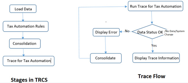

El siguiente diagrama es una representación gráfica de las diferentes etapas del flujo de información y rastreo fiscal:
Representación gráfica - Información y rastreo fiscal:
