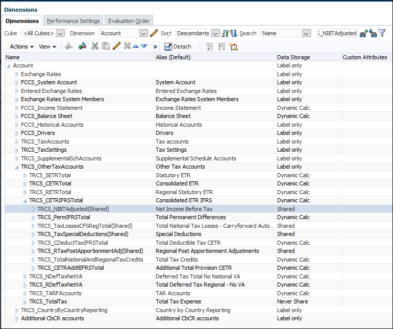

Para establecer la cuenta de propiedad ponderada:
  1. En la página de inicio, abra el Navegador Icono Navegador.
  2. En Crear y gestionar, seleccione Dimensiones.
  3. Opcional: Seleccione la cuenta que desea usar. Si no se selecciona ninguna cuenta, se usa TRCS_NIBTAdjusted.
    Seleccione la dimensión Cuenta

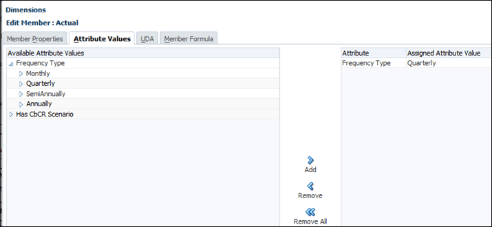

Para establecer el atributo Tipo de frecuencia de escenario:
  3. Opcional: En Dimensión, seleccione el Escenario cuyo tipo de frecuencia desee establecer.
  4. Haga clic en Editar Icono Editar y, a continuación, seleccione el separador Valores de atributos.
  5. En Valores de atributo disponibles, expanda el valor Tipo de frecuencia, seleccione la frecuencia que desea usar y, a continuación, haga clic en Agregar.
    Nota:
    Tras cambiar el tipo de frecuencia del escenario, los datos anteriores no se eliminan tras refrescar la base de datos. Borre manualmente las intersecciones afectadas.
    Establecer atributo de frecuencia
