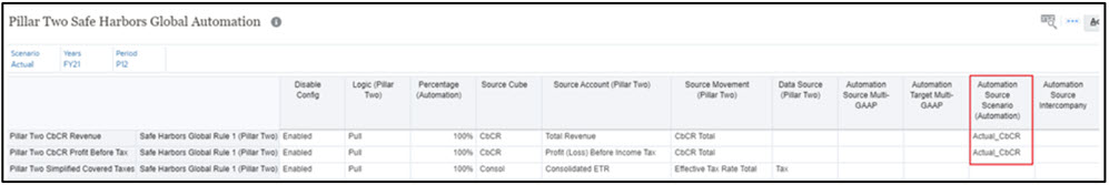

    • En el ejemplo siguiente, la configuración extrae los ingresos de CbCR de Pilar 2 y el beneficio antes de impuestos de CbCR de Pilar 2 del cubo CbCR.
      Ejemplo: Configuración de puertos seguros
  • Si se crea un escenario de CbCR independiente, configure un escenario de origen en la regla de automatización.Configurar escenario de origen
  • Al seleccionar el escenario de CbCR (es decir, Actual_CbCR), debe seleccionar el cubo de origen CbCR; en caso contrario, los datos no se extraerán como miembro de movimiento de origen válido.
  • Si la columnaCubo de origen no está seleccionada, el sistema asumirá que el cubo de origen es el cubo "Consol".
  • El movimiento de origen necesario es Total de CBCR cuando se selecciona el cubo de origen como "CbCR".

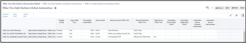

Funcionamiento: cuando se configuran reglas globales, se copian en el nivel de jurisdicción y entidad durante el almacenamiento. Las reglas globales se pueden desactivar a nivel de jurisdicción o entidad y, a continuación, se puede crear una nueva regla de entidad o jurisdicción para incluir un cálculo alternativo. El único dato que se puede cambiar a nivel de jurisdicción o de entidad en una regla global es la columna Activado/Desactivado
Las reglas de jurisdicción se pueden desactivar a nivel de entidad y, a continuación, se puede crear una nueva regla de entidad para incluir un cálculo alternativo. El único dato que se puede cambiar a nivel de entidad en una regla de jurisdicción es la columna Activado/Desactivado
Puede guardar las nuevas reglas de entidad a nivel de entidad. Puede ver el tipo de regla (es decir, Global, Jurisdicción, Entidad) si observa el nombre de la regla. También puede agregar reglas adicionales a los metadatos según sea necesario.
Tenga en cuenta que, si la regla global no se muestra en el formulario de entidad, deberá ejecutar "Guardado global de automatización de Pilar 2".
