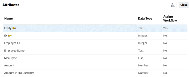

Para utilizar la conversión de moneda, crea un atributo para importes (o valor monetario) en la moneda local de la entidad. En el cuadro de diálogoEditar atributo, hay una propiedad denominada Moneda. Si selecciona el valor Moneda de entidad para dicha propiedad, ese atributo concreto heredará la moneda de la entidad a la que se está desplegando la plantilla de formulario. Puede anularla si selecciona otra moneda de las que se muestran.

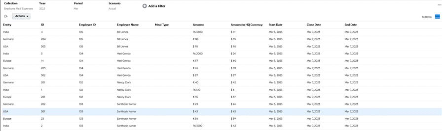

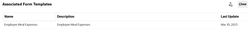

Para demostrarlo, a continuación se presenta un ejemplo con una recopilación de Gastos de comidas de empleados, en el que se introducen manualmente valores de datos de gastos de comidas en la moneda local de entidades de todo el mundo. Puede decidir si desea utilizar la moneda de la entidad o anularla.

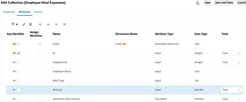

Los atributos incluyen: ID de empleado, Nombre de empleado, Tipo de comida, Importe e Importe en la moneda de las oficinas centrales. El objetivo consiste en aceptar el valor de Importe y convertirlo en Importe en la moneda de las oficinas centrales que es USD (dólares estadounidenses).

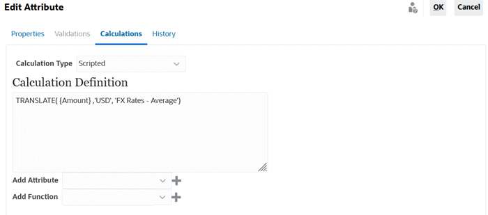

Para convertir los valores de entrada en moneda local en la moneda de las oficinas centrales:

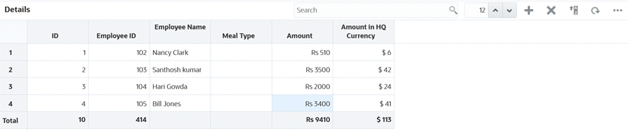

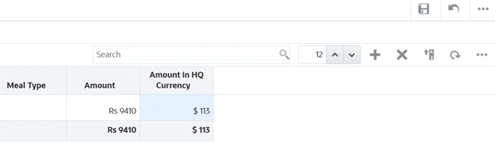

Para los gastos mensuales de comidas para India, tras introducir el importe, el valor de moneda convertido aparece tras almacenarlo con Guardar. Tenga en cuenta que la conversión se calcula con respecto a la moneda de las oficinas centrales.
