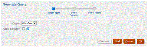

  5. Haga clic en Generar consulta para crear la consulta. La ventana Generar consulta le ayuda a crear una consulta en la base de datos, ya que le permite seleccionar cualquier atributo existente en el producto para utilizarlo como filtro o realizar una consulta. Esta ventana tiene tres secciones: Seleccionar tipo, Seleccionar columnas y Seleccionar filtros. A continuación, el sistema genera el SQL para que coincida con los atributos y filtros especificados, momento en el que puede modificarlo y mejorarlo.
    1. En Seleccionar tipo, seleccione lo siguiente:
      • En Módulo, seleccione Gestor de datos adicionales.
      • En Consulta, seleccione Flujo de trabajo.
      • Opcional: Seleccione la casilla de verificación Aplicar seguridad para aplicar automáticamente el filtro de seguridad de usuario a la consulta generada. De esta forma se aplica el token de seguridad a la consulta, que se rellenará con el SQL apropiado cuando se genere el informe.
    2. Haga clic en Siguiente.
      cuadro de diálogo Generar consulta

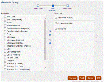

    3. En Seleccionar columnas, seleccione las columnas que se van a mostrar en la consulta y, a continuación, haga clic enSiguiente.
      seleccionar columnas

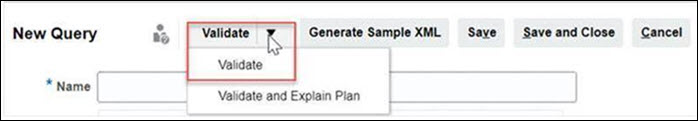

  9. Para probar si la consulta da errores:
    • Haga clic en Validar en el cuadro de diálogo Nueva consulta.
      Validar consulta
      La consulta se muestra en el separador Consultas.
      Nota:
      Se puede suprimir una consulta o duplicar una consulta fácilmente mediante el menú Acción.
    • Haga clic en Validar y explicar plan para validar la consulta y generar también el plan de ejecución de esa consulta. Se genera un archivo .txt con el mismo nombre que la consulta. Puede ver o descargar el plan generado.
