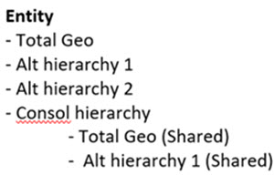

Nota:
Para ejecutar la consolidación para varias jerarquías de entidades, cree una jerarquía y comparta los miembros superiores de las jerarquías que desea consolidar a la vez bajo esta nueva jerarquía de consolidación. Ejecute la consolidación desde ahí.
Por ejemplo:
Ejemplo
A continuación, tiene que ejecutar la consolidación con "Consol hierarchy".
