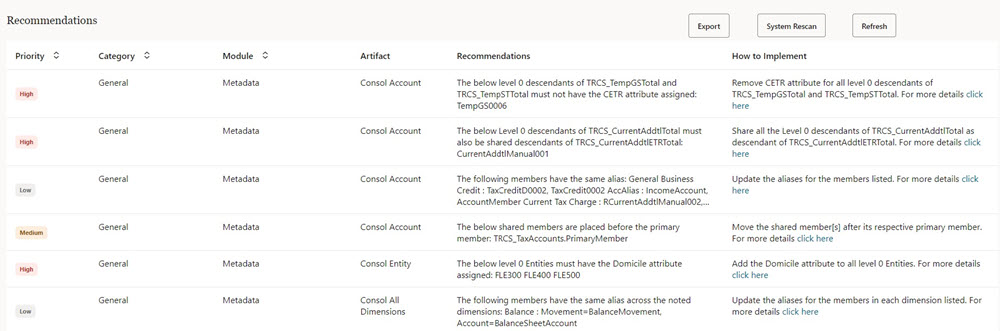

Visualización de recomendaciones de la aplicación
Si es un administrador del servicio, puede ver recomendaciones sobre cómo optimizar su aplicación, como por ejemplo, ejecutando una tarea de configuración o activando una variable de sustitución. La lista de recomendaciones incluye la prioridad, la categoría, el módulo, el artefacto, la descripción de la recomendación y las instrucciones sobre cómo implementarla. También puede exportar recomendaciones a un archivo CSV.
La página Recomendaciones incluye una regla System Rescan, que crea un trabajo que se ejecuta en el segundo plano para actualizar la base de datos con las últimas recomendaciones. Puede ver el estado del trabajo de nueva exploración desde la consola de trabajos y, a continuación, hacer clic en Refrescar para refrescar la lista en la página Recomendaciones. La página también incluye un registro de hora que muestra la última fecha y hora de ejecución del proceso de nueva exploración.

  1. Haga clic en Aplicación y seleccione Recomendaciones.
  2. Haga clic en Mostrar recomendaciones.
  3. Para actualizar la base de datos con las últimas recomendaciones, haga clic en System Rescan.
La nueva exploración se inicia como un trabajo y puede tardar un poco en función de la cantidad de datos. Puede ver el estado en la consola Trabajos.
  1. Haga clic en Refrescar para refrescar la lista de recomendaciones.
  2. Opcional: para exportar todos los mensajes de recomendación a un archivo CSV, haga clic en Exportar, seleccione Guardar archivo y, a continuación, haga clic en Aceptar. Seleccione la ubicación en la que desea guardar el archivo y haga clic en Guardar.

Hay disponible un validador de metadatos que puede identificar posibles incidencias en los metadatos en Tax Reporting. El validador proporciona advertencias y sugerencias en el módulo Recomendaciones que puede revisar e implantar.
Para descargar todas las recomendaciones, haga clic en Exportar.
En la lista Recomendaciones, el estado Prioridad se marca como Alta, Media y Baja, Categoría como General, Módulo como Metadatos, y Artefacto como Nombre del cubo con el Nombre de dimensión como, por ejemplo, Consol Account, Consol All Dimensions, etc.

Lista de recomendaciones
  • Refrescar base de datos: siempre que hay un cambio de metadatos, debe ejecutar Refrescar base de datos.
  • Los miembros compartidos se colocan antes del miembro principal:
    • la validación se ejecuta para las siguientes dimensiones: Account, Movement, Data Source, Scenario, Intercompany, Multi-GAAP, Consolidation, Jurisdiction y Entity (solo para el cubo Consolidación)
    • la validación no se ejecuta para las siguientes dimensiones: Year, Period, View y Currency
  • Alias duplicados en la dimensión y entre ellas: la validación se ejecuta para todas las dimensiones.
Consulte también: Mensajes de validación de metadatos
