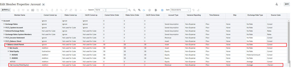

  2. Si está trabajando con una aplicación híbrida (consulte: Conversión del modelo de aplicación a híbrido optimizado (DSO)) y ha configurado un orden de resolución para padres intermedios, adopte cualquiera de los enfoques siguientes para corregir el problema:
    • Utilice el enfoque de padre intermedio.
      • Cree un miembro padre intermedio (por ejemplo, "Balance Sheet Parent").
      • Establezca el orden de resolución 58 para el padre del balance general y, a continuación, refresque la base de datos.
      • Coloque las jerarquías "Net Assets" y "Total Equity" bajo el nuevo miembro padre (consulte la captura de pantalla siguiente).
    • Elimine el orden de resolución establecido en el miembro padre intermedio.
      • Establezca el orden de resolución de todos los miembros bajo la cuenta "Income statement" y "Balance sheet" en cero y refresque la base de datos.
      • Refresque la cuadrícula ad hoc de Smart View para verificar que el total del balance general se está cuadrando a cero.
