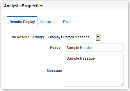

Voit esimerkiksi luoda brändien tuottoanalyysille räätälöidyn viestin. Tämä viesti voi tulla näkyviin, kun Tuotto-sarakkeen suodatin on liian rajoittava eikä tuloksia näytetä.
  1. Avaa analyysi muokkausta varten.
  2. Avaa Analyysin ominaisuudet -valintaikkuna valitsemalla Ehdot-välilehden työkaluriviltä tai Tulokset-välilehden työkaluriviltä Muokkaa analyysin ominaisuuksia.
  3. Valitse Tulosnäyttö-välilehden valinnoilla, miten tulokset näytetään. Esimerkiksi Ei tulosmäärityksiä -ruudussa voit määrittää oletusarvoisen tai räätälöidyn viestin, joka näytetään, jos tuloksia ei palauteta, kun suoritat analyysin. Voit nähdä viestin esimerkiksi silloin, jos analyysin sarakkeissa on erittäin rajoittava suodatin. Räätälöityä viestiä ei näytetä, jos luot analyysin sisällyttämättä sarakkeita.
  4. Jos sinulla on pääkäyttäjän oikeudet ja haluat räätälöidä viestit käyttämällä HTML-muotoilua, kuten JavaScriptiä, valitse Ei tulosmäärityksiä -ruudusta Näytä räätälöity sanoma ja valitse sitten Sisältää HTML-muotoiluja ja syötä lopuksi käytettävä HTML-muotoilu.
