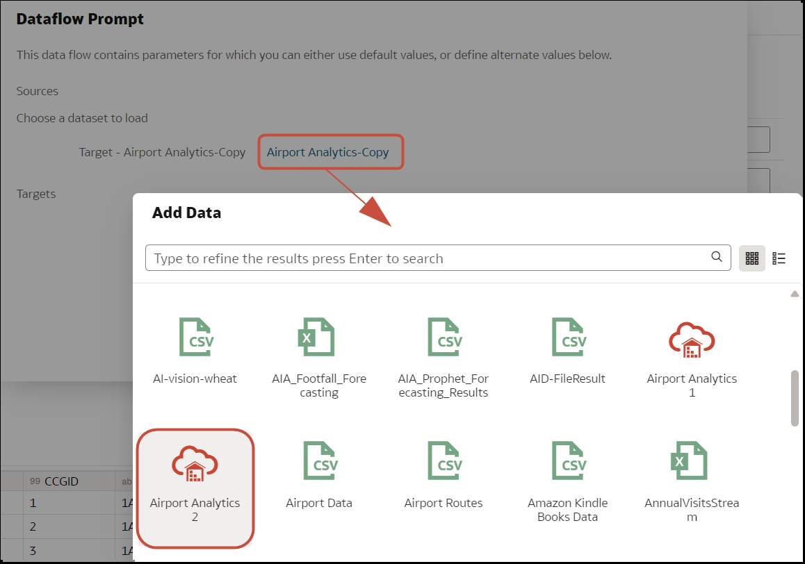

Voit konfiguroida tietovirran kehottamaan käyttäjiä määrittämään ajon aikana tietolähteen tai tietokohteen, jolloin tietovirtaa voidaan käyttää uudelleen eri tietolähteiden ja -kohteiden kanssa.
Tässä esimerkissä tietovirta konfiguroidaan kehottamaan käyttäjää määrittämään syötteen tietojoukko ajon aikana. Käyttäjä napsauttaa Tietovirran kehote -valintaikkunassa kehotetta Airline Analytics-Copy, jolloin näkyviin tulee Lisää tiedot -valintaikkuna, jossa käyttäjä voi valita käsiteltävän tietojoukon.

  3. Näin käyttäjää kehotetaan määrittämään syötteen tietojoukko ajon aikana:
    • Valitse Lisää tiedot - <Nimi> -vaihe (yleensä tietovirran ensimmäinen solmu) ja valitse Vaihe-editori-ruudussa Kehota määrittämään tietojoukko ajon aikana -valinta. Määritä sen jälkeen Kehote, jossa selitetään, mitä käyttäjän pitää tehdä.
