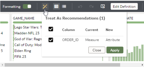

  2. Valitse Tarkista automaattiset käsittelytapasuositukset (Käsittelytavan suositusten automaattisen tarkistuksen kuvake).
  3. Valitse sarakkeet, joiden tyypin halut vaihtaa Nykyinen-kohdassa määritetystä Uusi-kohdassa määritetyksi tyypiksi.
  4. Valitse Käytä.
