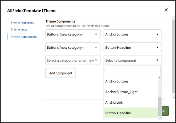

  5. Valitse ainakin yksi teemaan liitettävä komponentti ja luokittele komponentit:
    1. Valitse räätälöity komponentti avattavasta Valitse komponentti -listasta.
    2. Kun olet valinnut ensimmäisen komponentin, luo komponentille luokka syöttämällä luokan nimi.
    3. Muiden valittujen komponenttien kohdalla voit valita olemassa olevan luokan tai luoda uuden luokan.
    4. Valitse Lisää komponentti.
    Kohteen GUID-61AE4C6C-0EA5-4DC9-A18A-46375E78ABE7-default.png kuvaus seuraa
    Kuvan GUID-61AE4C6C-0EA5-4DC9-A18A-46375E78ABE7-default.png kuvaus
  6. Liitä valitut komponentit teemaan valitsemalla Tallenna.
