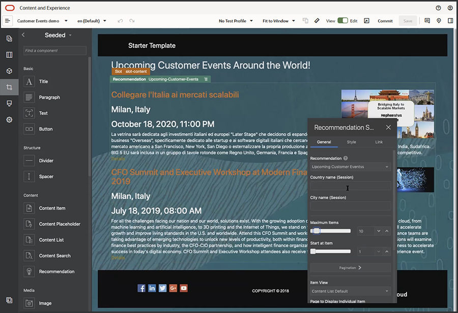

Suosituksen lisäys sivulle:
  1. Valitse sivuvalikosta Sivustot ja valitse sivusto, johon haluat lisätä suosituksen. Valitse sitten Avaa hiiren kakkospainikkeen valikosta tai Avaa-kuvake toimintopalkista.
  2. Vaihda sivuston tilaksi Muokkaa ja valitse käytettävä päivitys tai luo uusi päivitys.
  3. Valitse sivuvalikosta Komponentit.
  4. Avaa Syötetty.
  5. Napsauta Suositus-kohtaa Sisältö-osassa ja sijoita se sivulle vetämällä.
  6. Valitse Asetukset Suositus-valikosta (Valikko-kuvake ).
    Sivustonluontiohjelman sijoittelu
  7. Valitse käytettävä suositus suositusasetusten Yleiset-välilehdessä. Sivu päivitetään ja suositeltu sisältö näytetään.
  8. Voit myös syöttää tässä suosituksessa käytetyt kohderyhmän määritteiden oletusarvot napsauttamalla valitun suosituksen vieressä olevaa nuolta. Kun olet lopettanut arvojen lisäämisen, valitse Takaisin.
  9. Voit muuttaa lisäominaisuuksia, kuten käytettävää versiota, näytettävien kohteiden enimmäismäärää tai oletusarvoista sisällön asettelua. Kun olet valmis, sulje suosituksen asetukset ja valitse Tallenna.
