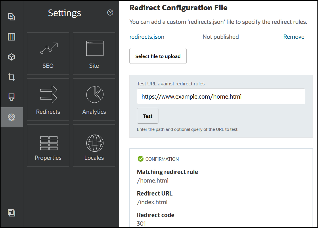

Sivuston uudelleenohjausten testaus
Voit testata sivuston uudelleenohjaukset sivuston muokkauksen yhteydessä avaamalla Asetukset-paneelin ja valitsemalla Uudelleenohjaukset. Syötä testattava URL-osoite ja valitse Testaa.
Uudelleenohjausten testipaneeli
