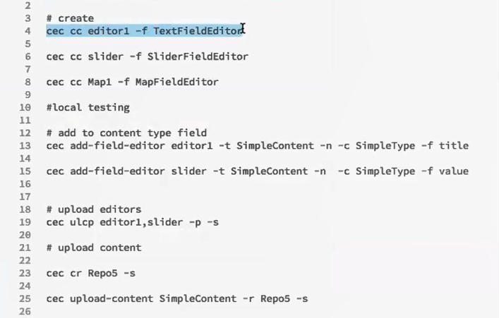

Seuraavassa kuvassa näytetään OCE Toolkit -komennot, joiden avulla voit kehittää Kentän näyttö -mallikomponentteja.
Kohteen GUID-7E4A4615-3933-460D-B1A4-8BB567AD6279-default.png kuvaus seuraa
Kuvan GUID-7E4A4615-3933-460D-B1A4-8BB567AD6279-default.png kuvaus

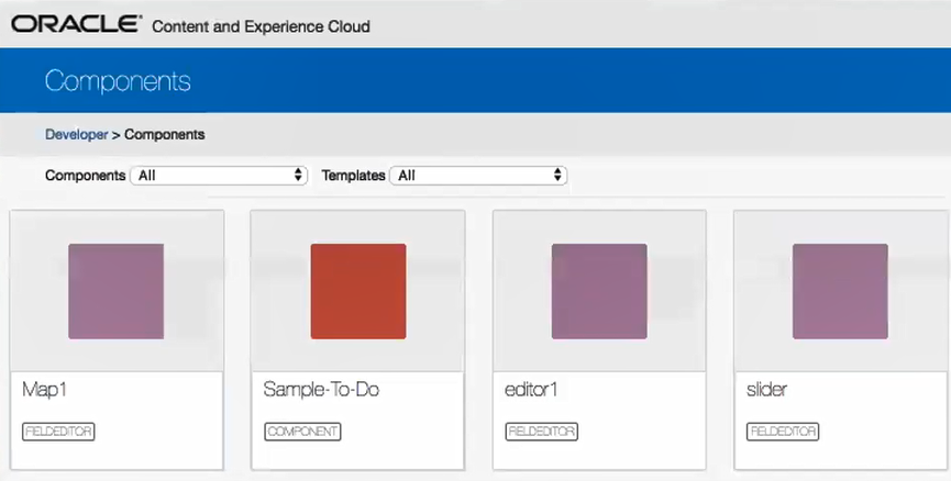

Voit luoda valmiita Kentän näyttö -komponentteja paikallisessa palvelimessa, testata niitä ja ladata ne sen jälkeen Oracle Content Management -instanssiin. Seuraavassa kuvassa näytetään kyseiset komponentit kohteessa localhost:8085.
Kohteen GUID-B3F5C575-AFD2-4C09-B1AD-6F57D9C21EF6-default.png kuvaus seuraa
Kuvan GUID-B3F5C575-AFD2-4C09-B1AD-6F57D9C21EF6-default.png kuvaus

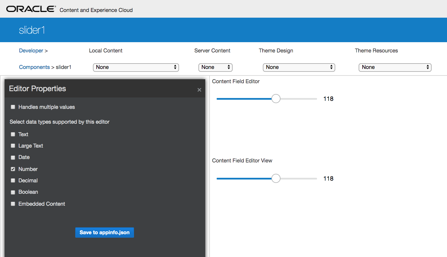

Voit testata kunkin komponentin (kuten liukusäätimen) paikallisessa palvelimessa. Siellä voit valita komponentille ominaisuuksia ja tallentaa sitten komponentin.
Kohteen GUID-28AECCE7-556A-412D-ADC8-511053EBDDE5-default.png kuvaus seuraa
Kuvan GUID-28AECCE7-556A-412D-ADC8-511053EBDDE5-default.png kuvaus

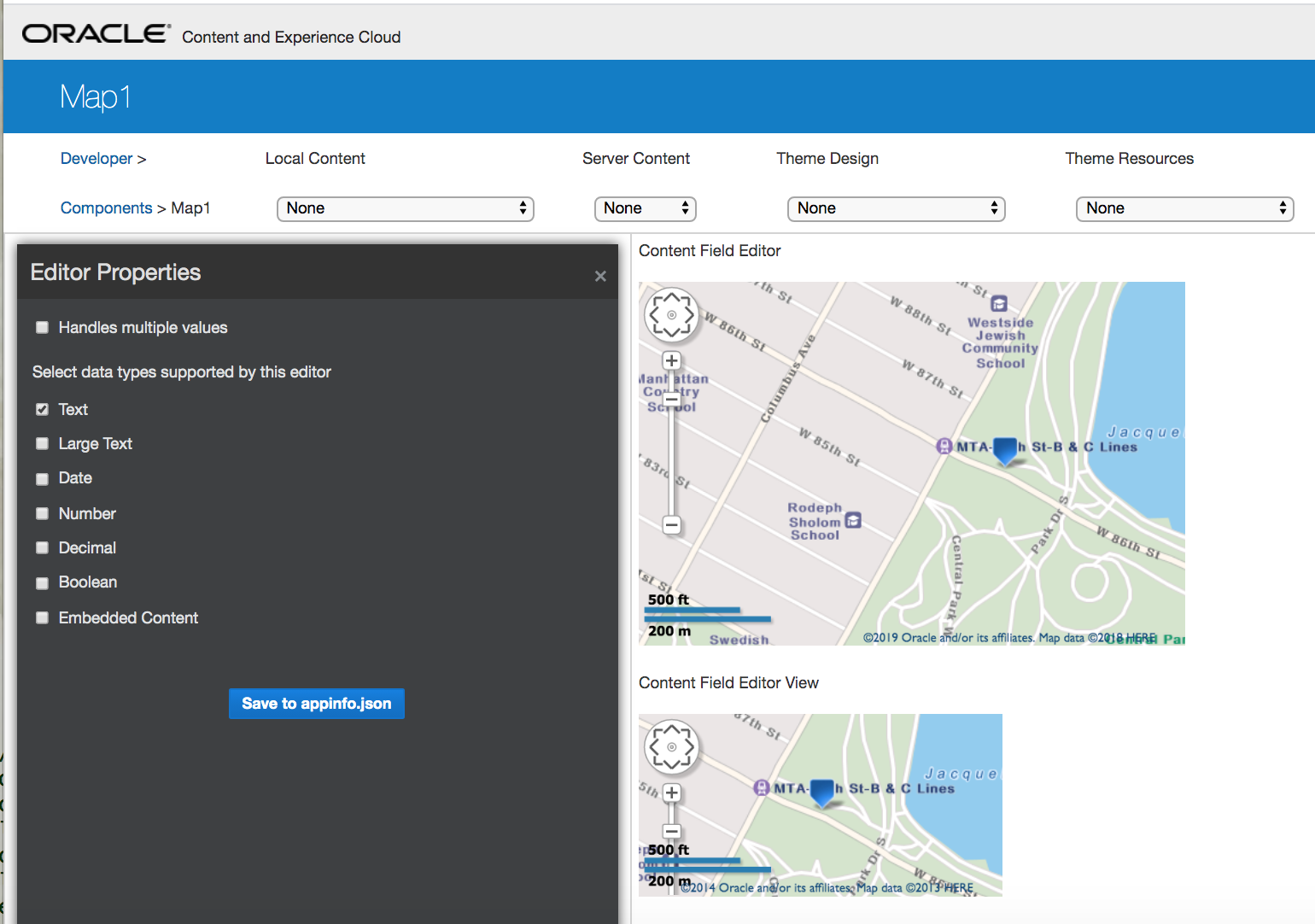

Jos kyseessä on karttakomponentti, voit napsauttaa hiirellä ympäri karttaa ja määrittää siten jonkin sijainnin editorin arvoksi.
Kohteen GUID-F5DA12F7-4381-4154-80F7-D254C5944FF9-default.png kuvaus seuraa
Kuvan GUID-F5DA12F7-4381-4154-80F7-D254C5944FF9-default.png kuvaus

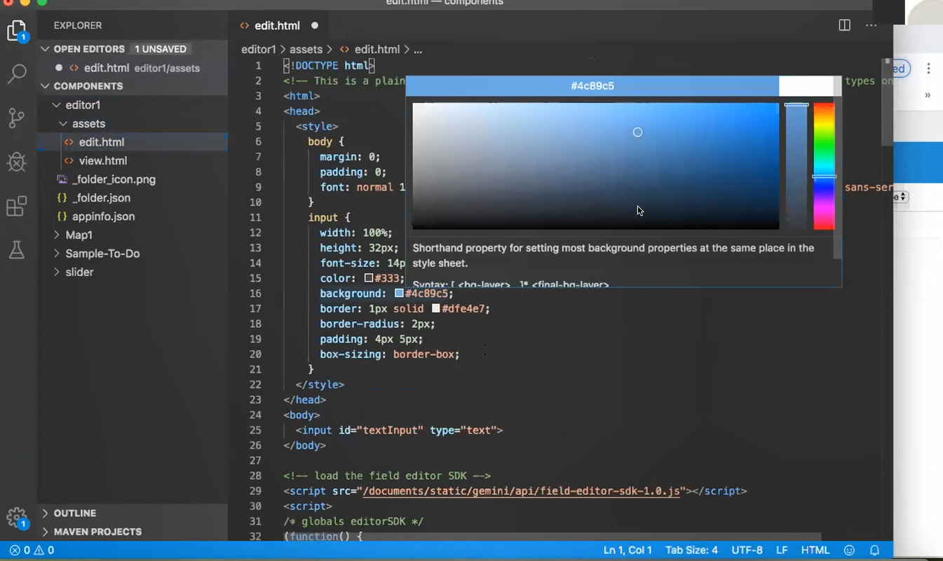

Voit muokata komponentin HTML-tiedostoa ja muuttaa sen asetuksia, kuten taustavärin.
Kohteen GUID-4533E630-9BF9-492E-A34E-8641FB287199-default.png kuvaus seuraa
Kuvan GUID-4533E630-9BF9-492E-A34E-8641FB287199-default.png kuvaus
Voit liittää kenttäeditorin paikallisesti sisältötyypin kenttään OCE Toolkit -komennolla:
cec add-field-editor editor1 -t SimpleContent -n -c SimpleType -f title
cec add-field-editor slider -t SimpleContent -n -c SimpleType -f value

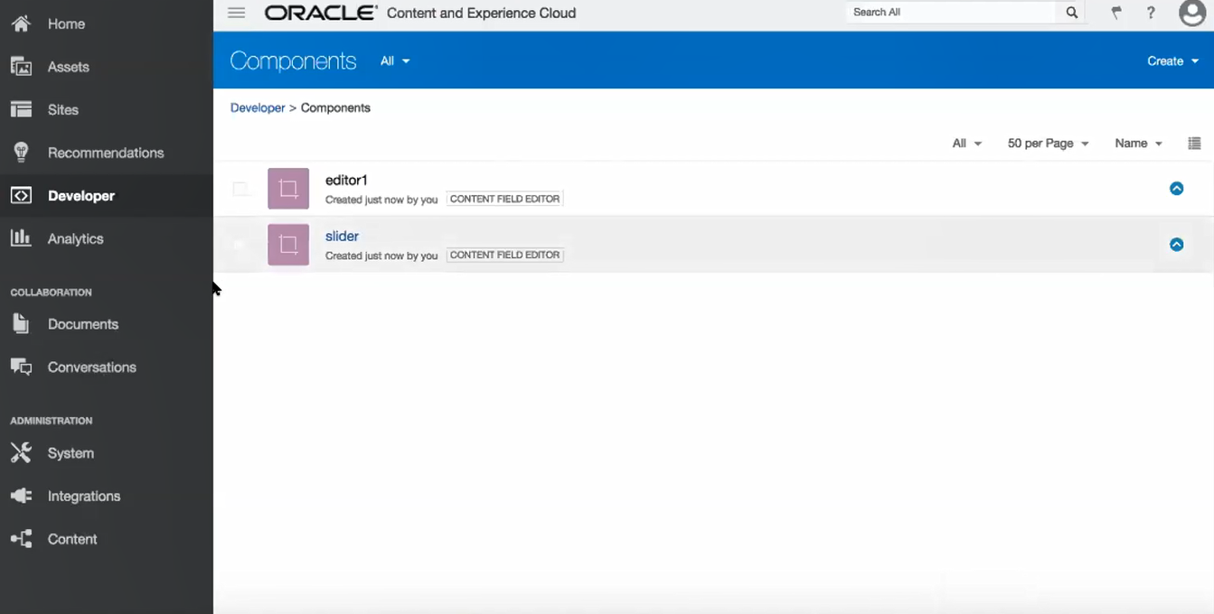

Kun olet lopettanut mukautettujen kenttäeditorien konfiguroinnin ja testauksen, voit ladata ne Oracle Content Management -instanssiin OCE Toolkit -komentojen avulla:
# upload editors
cec ulcp editor1,slider -p -s Latest
# upload content
cec cr Repo5 -s
cec upload-content SimpleContent -r Rpo5 -s
Kun lataat mukautettuja kenttäeditoreja, komponenttisi tuodaan Oracle Content Management -instanssiin.
Kohteen GUID-E867244A-522C-43F1-AC5C-B00957B23B99-default.png kuvaus seuraa
