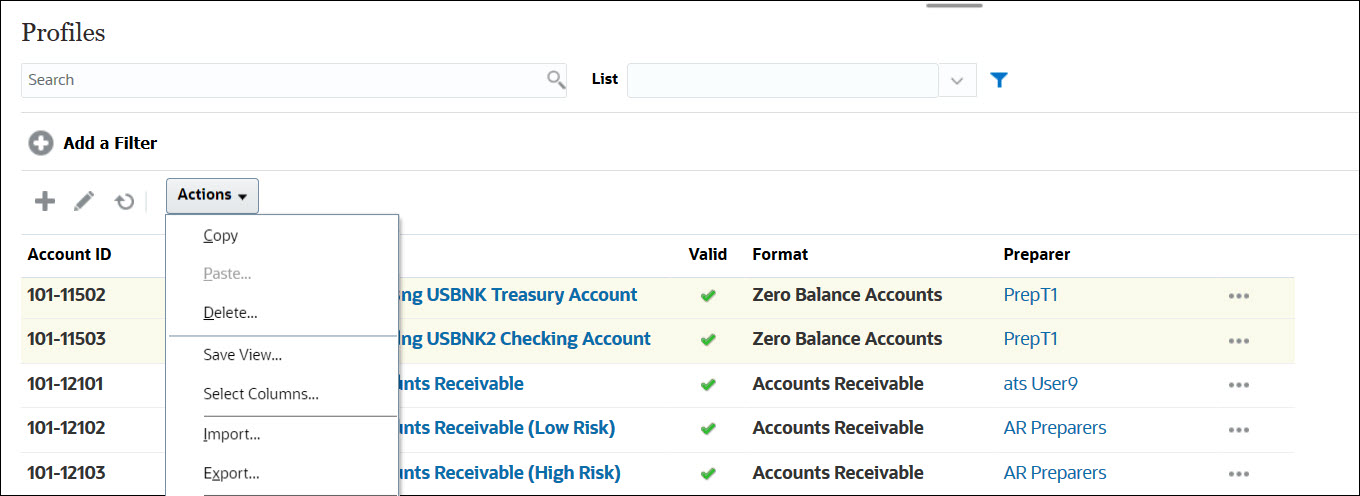

  3. Mettez en surbrillance les profils à supprimer, puis dans Actions, sélectionnez Supprimer.
    Liste des profils avec l'action Supprimer
  4. Un message d'avertissement apparaît. Cliquez ensuite sur OK en réponse au message Voulez-vous vraiment supprimer les objets sélectionnés ?
