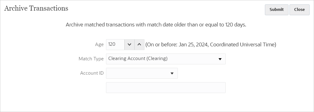

  4. Dans Ancienneté, saisissez le nombre de jours. La valeur saisie est utilisée pour déterminer les transactions mises en correspondance qui sont admissibles à l'archivage.
    Prenons l'exemple d'archivage de transactions mises en correspondance suivant :
    Définition de l'ancienneté lors de l'archivage de transactions mises en correspondance
    L'ancienneté indiquée est de 120 jours. Le système calcule l'ancienneté d'archivage/la date calculée comme étant le 25 janvier 2024 et affiche cette valeur en regard du champ Ancienneté. En supposant que des périodes mensuelles soient utilisées, cette date appartient à la période de janvier 2024, dont la date de fin est le 31 janvier 2024. Par conséquent, toutes les transactions dont la date de mise en correspondance est antérieure à l'ancienneté d'archivage/la date calculée sont archivées.
