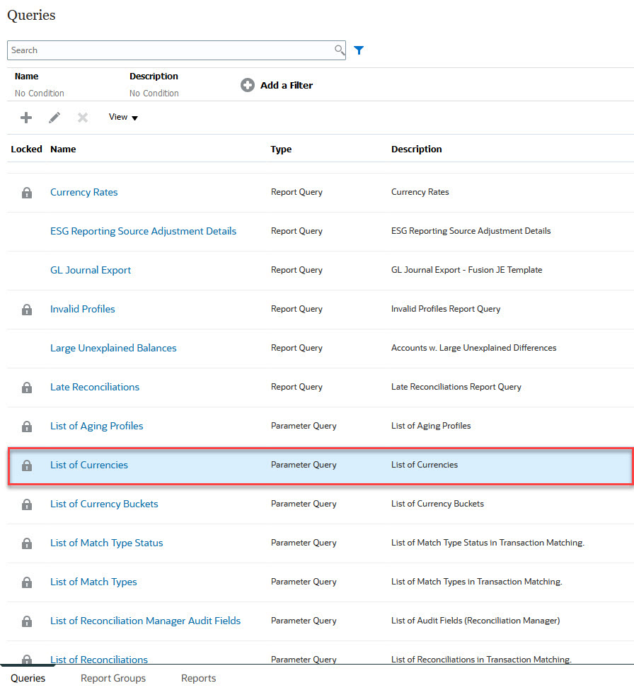

  2. Sélectionnez Requêtes, puis un type de requête de paramètre (par exemple, Liste des devises).
    SelectParameterQuery

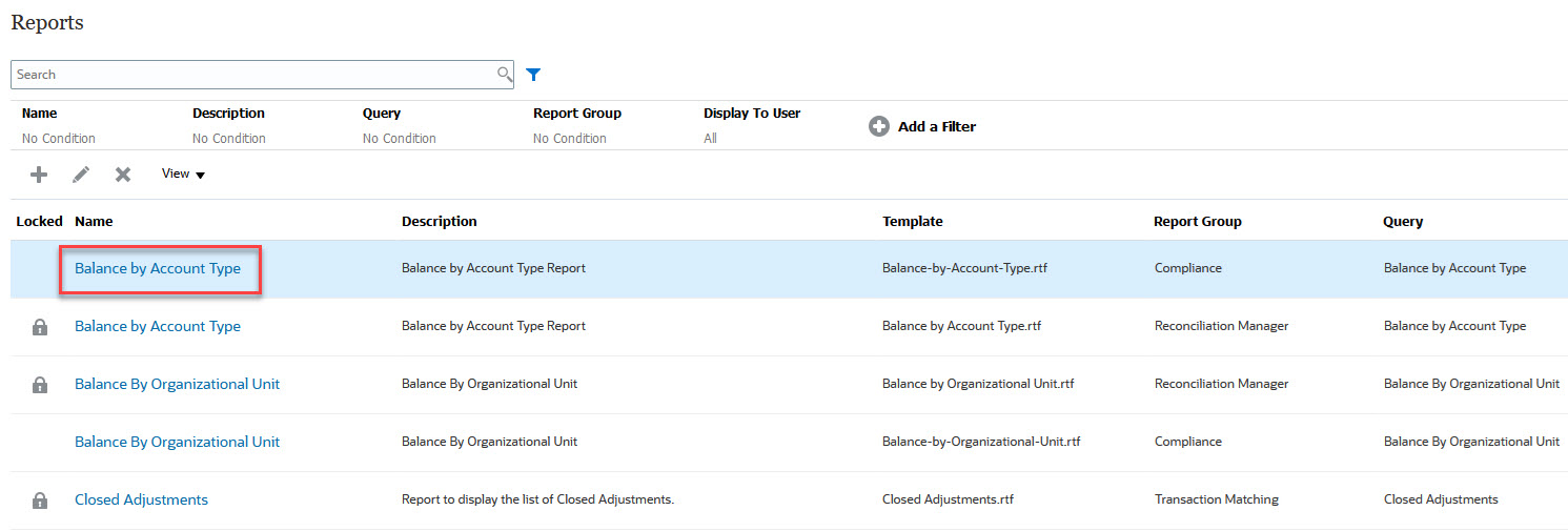

  4. Sélectionnez Rapports, puis le rapport souhaité (par exemple, Solde par type de compte).
    SelectBalbyRec
