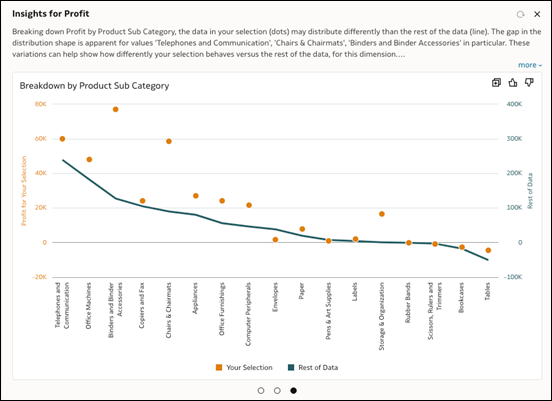

Une répartition dimensionnelle peut également être représentée sous la forme d'un graphique en nuage de points à deux axes, où chaque point représente la répartition des données sélectionnées et la courbe représente la répartition des données restantes. Les membres sont triés dans l'ordre décroissant en fonction du reste des données.
Par exemple, cette information clé répartit les bénéfices par sous-catégorie de produit. Les données sélectionnées pour Profit montrent des différences significatives pour des sous-catégories de produit telles que Telephones and Communication, Binders and Binder Accessories, et Chairs & Chairmats.

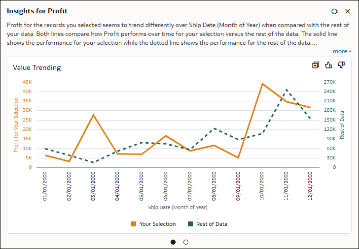

Tendance de valeur
Ce type de visualisation de tendance montre la tendance d'une mesure selon une colonne de date ou d'heure dérivée. Alors que les graphiques de tendance sont indexés aux valeurs de départ, les graphiques de tendance de valeur sont des graphiques à double axe non indexés. Les graphiques de tendance de valeur permettent d'identifier les différences entre les données sélectionnées et le reste des données sur la colonne de date ou d'heure dérivée sélectionnée.
Par exemple, cette information clé indique la tendance de valeur des bénéfices sur une colonne de date dérivée appelée Ship Date (Month of Year).
.png

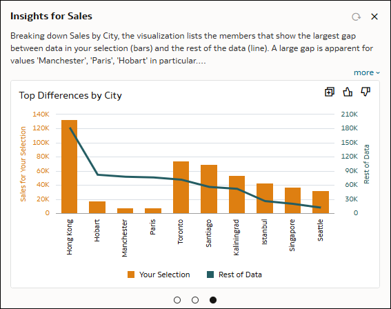

Principales différences
Il s'agit d'un type de graphique de répartition. Il compare les modèles d'une mesure entre les données sélectionnées et le reste des données, en se concentrant sur les 10 principaux cas présentant les plus grandes différences. Lorsque vous traitez des attributs présentant une cardinalité élevée, par exemple des villes ou des produits, ce graphique met en évidence les variations les plus significatives de la mesure.
Par exemple, cette information clé montre les dix villes où les ventes divergent le plus (à la hausse ou à la baisse) entre les données sélectionnées et le reste des données.
