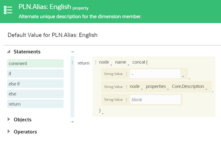

  • Les termes d'expression sont constitués d'objets et d'opérateurs qui sont évalués pour générer une valeur. Dans cet exemple, une expression dérive la valeur d'une propriété d'alias en concaténant le nom du noeud et la description du noeud avec un tiret entre les deux :
    return node name concat hyphen node properties core description
    Cette expression contient trois termes d'expression (plus un espace réservé facultatif pour en ajouter un quatrième), indiqués chacun par une icône terme d'expression :
    • Node.name.concat(
    • - (tiret)
    • Node.properties.Core.Description
    Les termes d'expression apparaissent sur un fond jaune dans le générateur d'expressions, et chaque terme d'expression peut être déplacé ou supprimé dans l'instruction. Vous pouvez également copier et coller des termes d'expression dans une expression. Reportez-vous à la section Opérations de copier-coller dans des expressions.

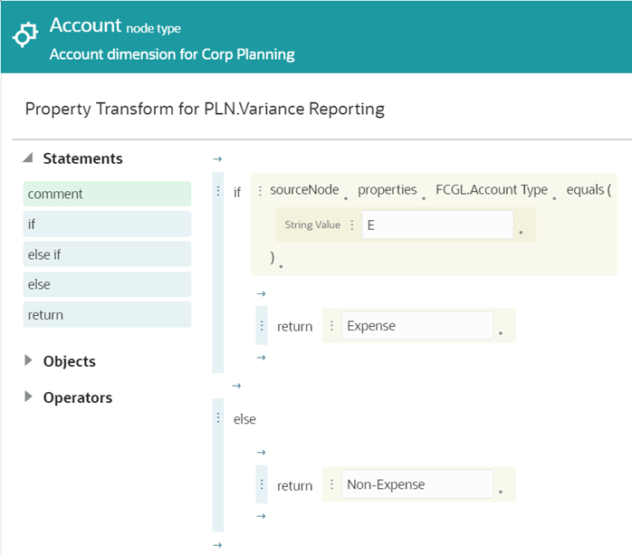

Etudions un exemple d'expression pour nous familiariser avec la terminologie :
expression indiquant If FCGL_Account Type is E, return Expense, else return Non-Expense
Il s'agit d'une expression sur un convertisseur de type de noeud qui mappe une dimension de compte Corporate Planning avec une dimension de compte Financials Cloud GL. Si elle était rédigée, cette expression indiquerait :
Pour la propriété PLN.Variance Reporting, si la propriété du noeud source FCGL.Account Type est égale à "E", renvoyer "Expense". Sinon, renvoyer "Non-Expense".
L'expression illustrée dans la capture d'écran contient les éléments suivants :
  1. Trois instructions :
    • If FCGL.Account Type equals "E" (Si FCGL.Account Type est égal à "E")
    • Return "Expense" (Renvoyer "Expense")
    • Return "Non-Expense" (Renvoyer "Non-Expense")
    Remarque :
    Lors de la génération de l'expression, vous ne devez pas ajouter d'instruction ELSE IF. Lorsque l'expression est exécutée, si l'instruction IF ne se vérifie pas, la logique passe à l'instruction suivante. Reportez-vous à la section Création d'expressions.
  2. Quatre termes d'expression :
    • FCGL.Account Type equals (FCGL.Account Type est égal à)
    • "E"
    • "Expense"
    • "Non-Expense"
  3. Un objet : sourceNode.
  4. Deux attributs : FCGL.Account Type et properties.
  5. Une méthode : equals.
  6. Trois littéraux : E, Expense, Non-Expense.
