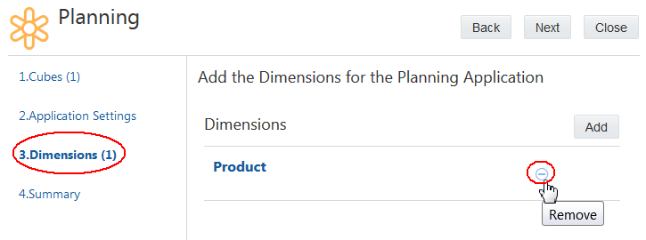

Retrait de dimensions
Pour enlever une dimension de l'application, procédez comme suit :
  1. Dans Applications, recherchez l'application, cliquez sur bouton représentant des points de suspension, puis sélectionnez Modifier l'enregistrement.
  2. Sélectionnez Dimensions, puis cliquez sur bouton Enlever.
    exemple de suppression de dimension
