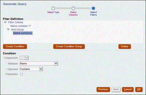

  8. Dans Sélectionner des filtres, cliquez sur Créer une condition ou sur Créer un groupe de conditions et sélectionnez les conditions définissant les filtres utilisés pour créer la requête.
    sélectionner des filtres.
  9. Cliquez sur OK.
