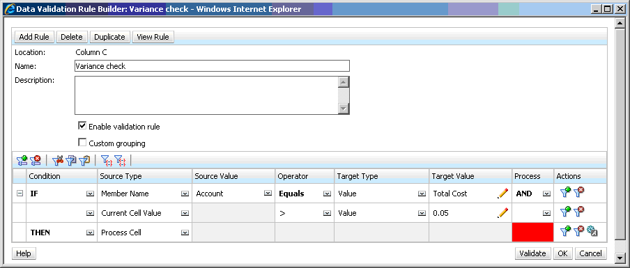

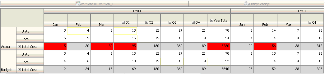

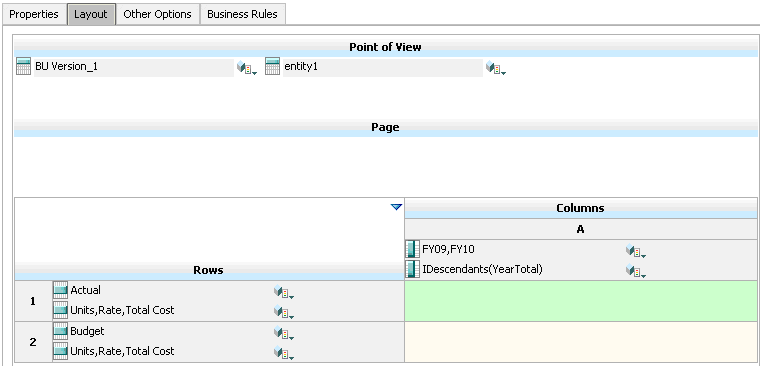

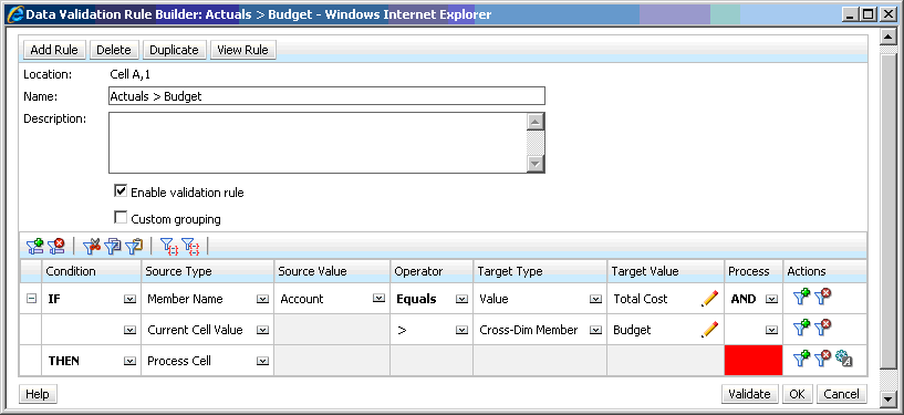

John est employé par l'entreprise Acme, Inc. en tant que consultant. Son rôle est de concevoir des formulaires et d'implémenter des règles de validation des données pour appliquer certaines stratégies de l'entreprise. Il doit implémenter une règle de validation qui marque les montants réels (Actual) en rouge si leur coût total (Total Cost) dépasse le montant budgété. Ce test doit être effectué pour chaque année et chaque période de l'application. John conçoit le formulaire et ajoute une règle de validation des données au niveau de la cellule à l'aide d'un membre interdimensionnel, comme le montrent les figures ci-dessous.
Présentation du formulaire au moment de la conception :
Règle de validation des données au moment de la conception :

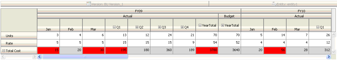

Formulaire au moment de la saisie des données, lorsque les validations des données ont été appliquées :

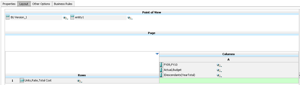

Après avoir révisé le formulaire conçu par John dans le scénario 1, la société Acme décide de placer Budget dans une colonne plutôt que dans une ligne. Pour implémenter cette exigence, John peut déplacer des membres à l'intérieur des axes afin de modifier la présentation du formulaire. Cependant, il n'est pas tenu de mettre à jour les règles de validation des données. John met à jour le formulaire tel qu'indiqué dans la figure suivante :

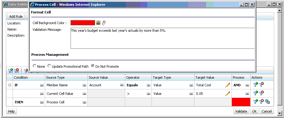

En plus du marquage en rouge, la règle doit également empêcher quiconque de promouvoir l'unité d'approbation si le budget de l'année en cours dépasse de manière significative (> 5 %) les montants réels (Actual) de l'année précédente. Pour implémenter cette exigence, il suffit que John modifie les instructions de traitement de la règle de validation des données et sélectionne Ne pas promouvoir, comme dans la figure ci-dessous.

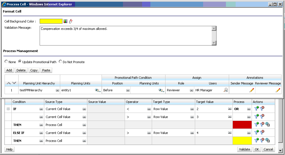

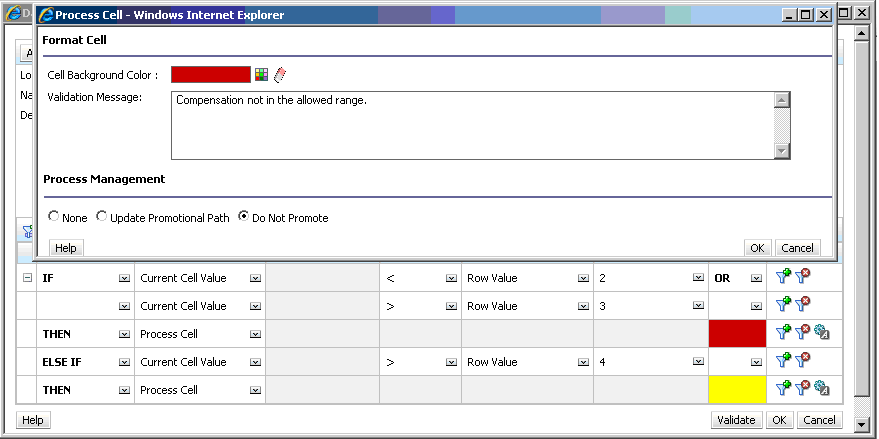

Règle de validation des données permettant d'arrêter la promotion des unités d'approbation :
Règle de validation des données permettant d'ajouter le directeur des ressources humaines en tant que réviseur :

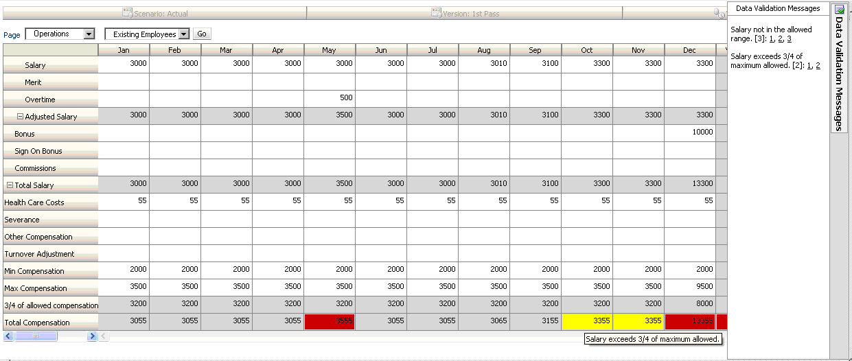

Formulaire au moment de la saisie des données, lorsque les validations des données ont été appliquées et que les messages de validation sont affichés :
