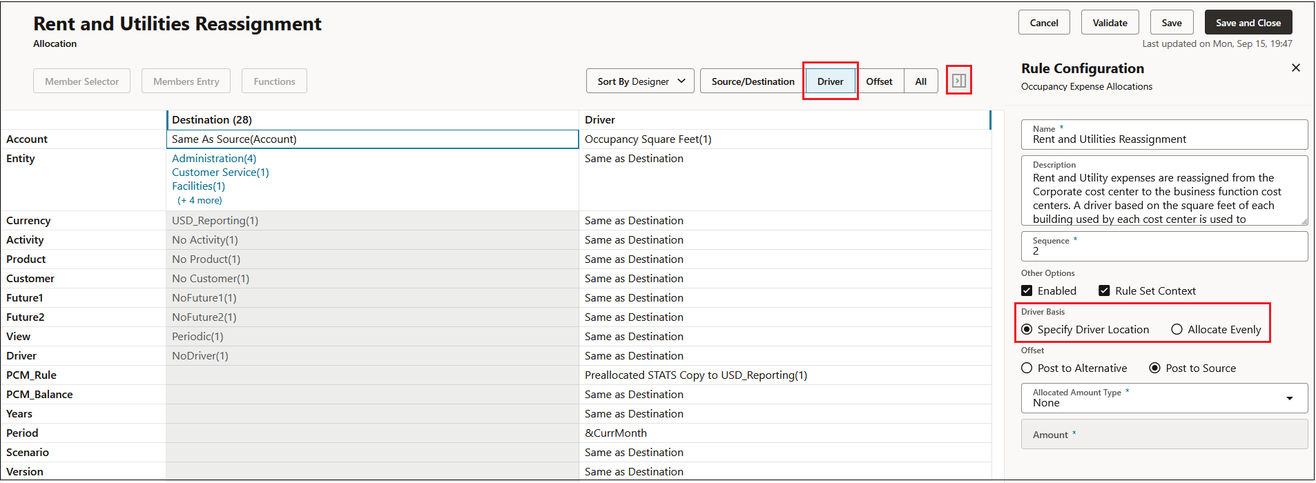

Afin de définir un inducteur, cliquez sur Icône Ouvrir la configuration pour ouvrir le panneau Configuration de la règle, puis sélectionnez une option en vue d'indiquer comment allouer les données :
  • Spécifier l'emplacement de l'inducteur : permet d'utiliser un inducteur pour déterminer les pourcentages à allouer à chaque destination. Si une destination n'a pas de valeur d'inducteur, elle ne reçoit aucune allocation.
  • Allouer à parts égales : permet d'allouer les données à parts égales sur toutes les destinations.
Onglet Inducteur affichant les options Base d'inducteur dans le panneau Configuration de la règle
