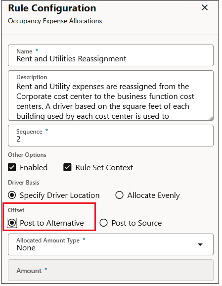

La contrepartie indique au système comment équilibrer les données allouées. Sélectionnez une option pour indiquer où publier la contrepartie :

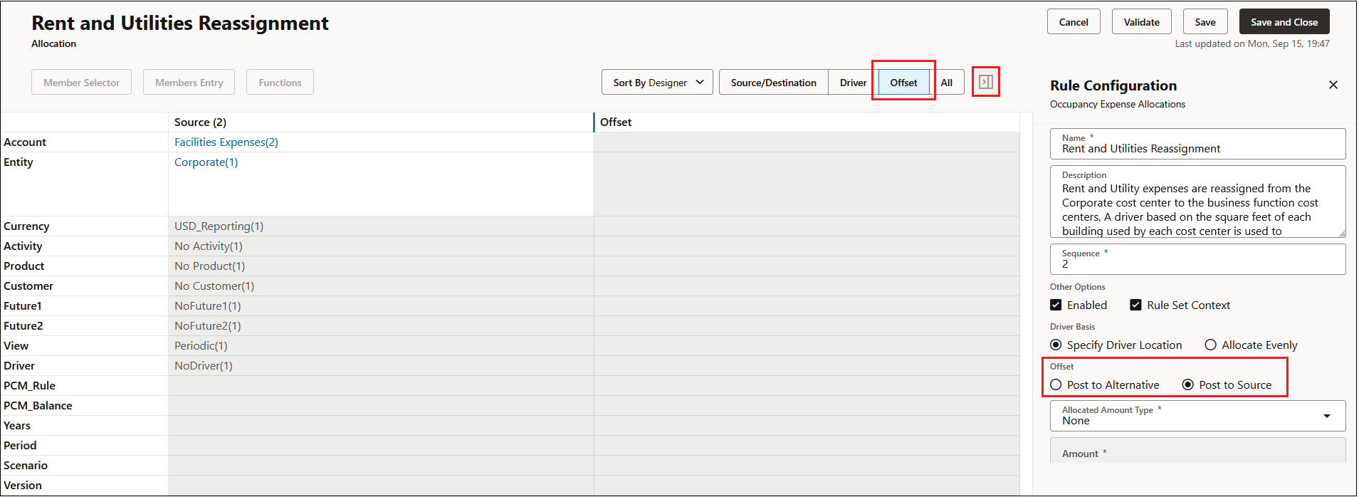

Afin d'indiquer où publier la contrepartie, cliquez sur Icône Ouvrir la configuration pour ouvrir le panneau Configuration de la règle et sélectionnez une option :
  • Publier vers un autre emplacement : si vous sélectionnez cette option, vous indiquez une cible de dimension pour calculer les valeurs de contrepartie.
  • Publier vers la source : si vous sélectionnez cette option, les membres de dimension source sélectionnés sont utilisés comme contrepartie.
Onglet Contrepartie affichant les options Contrepartie dans le panneau Configuration de la règle
Par défaut, la contrepartie est identique à l'emplacement source.
Pour publier la contrepartie vers un autre emplacement, procédez comme suit :
  1. Dans le panneau Configuration de la règle, sous Contrepartie, sélectionnez Publier vers un autre emplacement.
    Contrepartie avec l'option Publier vers un autre emplacement sélectionnée
