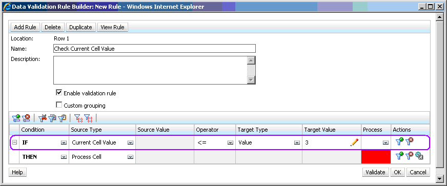

Valeur de la cellule actuelle
Action :
L'action est exécutée lorsque la valeur de la cellule de données en cours sur laquelle la règle est appelée remplit la condition.

Définition de condition :
Définition des conditions
Evaluation de condition :
Avec la condition indiquée dans la figure précédente, les cellules de la ligne 1 avec le membre Row_Member1 apparaissent en rouge quand la condition est évaluée.

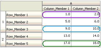

Une cellule de conception peut se développer sur plusieurs cellules de données lors de la saisie des données, comme le montre la figure suivante. La valeur de la cellule correspond à la somme des valeurs contenues dans toutes les cellules de données développées. Par exemple, la valeur de la cellule A1 correspond à la somme des valeurs figurant dans les cellules aux contours violets (1+2+5+6+9+10=33). La valeur de la cellule A2 correspond à la somme des valeurs des cellules aux contours bleus (13+14+17+18=62).

Une colonne de conception peut se développer sur plusieurs cellules de données lors de la saisie des données, comme le montre la figure suivante. La valeur d'une colonne correspond à la somme des valeurs de toutes les cellules de données développées dans cette colonne à l'emplacement de la ligne en cours. La ligne en cours change lorsque la cellule pour laquelle la règle est évaluée change au sein de la grille.
Par exemple, lorsque la règle est évaluée pour une cellule de la ligne 1 avec le membre Row_Member1, la valeur de la colonne A correspond à la somme des valeurs des cellules aux contours violets (1+2=3). Lorsque la règle est évaluée pour une cellule de la ligne 1 avec le membre Row_Member3, la valeur de la colonne A correspond à la somme des valeurs des cellules aux contours bleus (9+10=19). De même, si la règle est évaluée pour une cellule de la ligne 2 avec le membre Row_Member5, la valeur de la colonne A correspond à la somme des valeurs des cellules aux contours verts (17+18=35), et ainsi de suite.

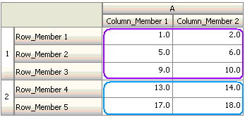

Une ligne de conception peut se développer sur plusieurs cellules de données lors de la saisie des données, comme le montre la figure suivante. La valeur d'une ligne correspond à la somme des valeurs de toutes les cellules de données développées dans cette ligne à l'emplacement de la colonne en cours. La colonne en cours change lorsque la cellule pour laquelle la règle est évaluée change au sein de la grille.
Par exemple, lorsque la règle est évaluée pour une cellule de la colonne A avec le membre Column_Member1, la valeur de la ligne 1 correspond à la somme des valeurs des cellules aux contours violets (1+5+9=15). De même, si la règle est évaluée pour une cellule de la colonne A avec le membre Column_Member2, la valeur de la ligne 2 correspond à la somme des valeurs des cellules aux contours bleus (14+18=32), et ainsi de suite.
