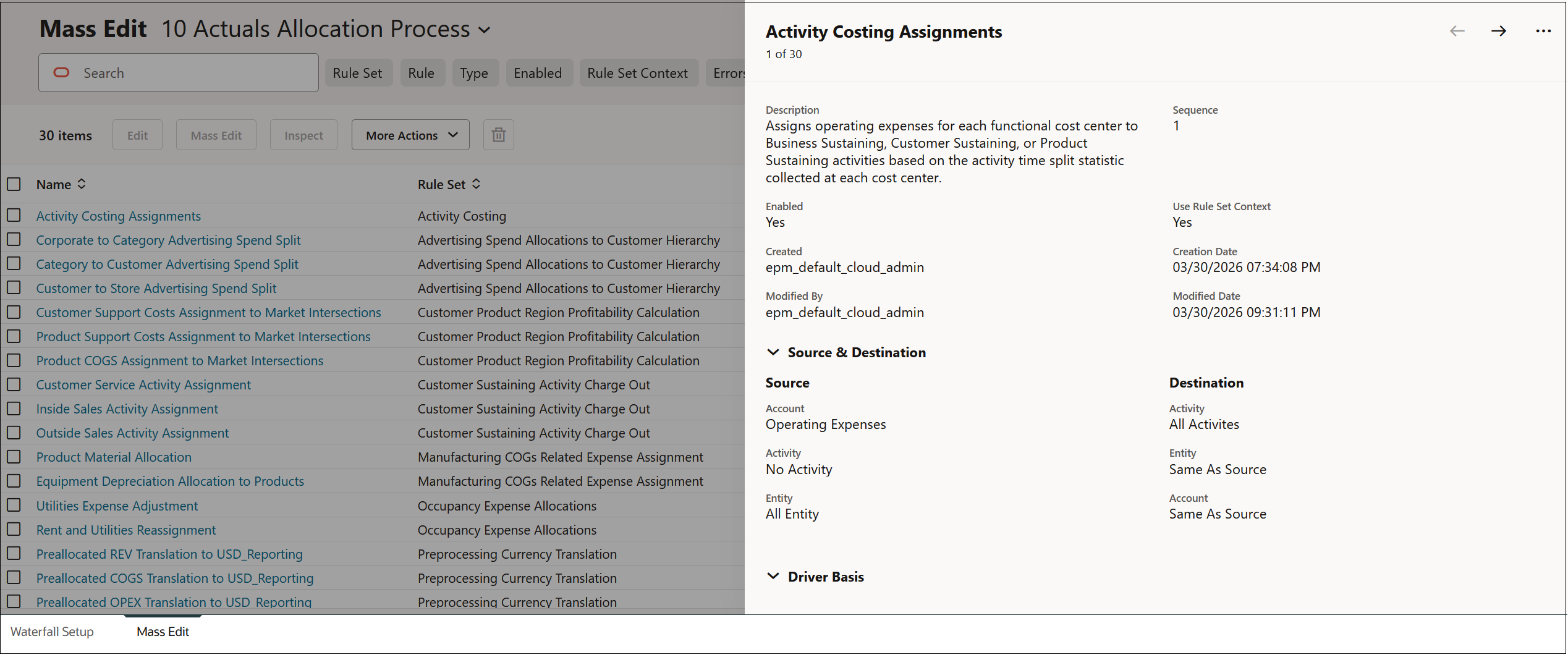

Pour afficher des informations détaillées sur une règle, sélectionnez-la et cliquez sur Inspecter. Les détails sont affichés dans une fenêtre instantanée de l'onglet Modification en masse.
Par exemple, les détails de la règle Activity Costing Assignments dans l'exemple d'application BksML50 fourni avec Enterprise Profitability and Cost Management sont affichés comme suit :
Onglet Modification en masse avec les informations détaillées de la règle Activity Costing Assignment affichées
