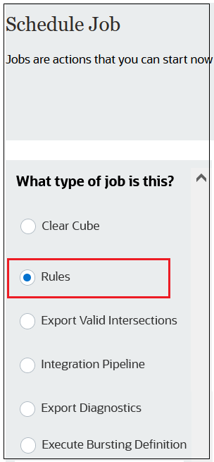

Dans l'onglet Général, sous De quel type de job s'agit-il ?, sélectionnez Règles.

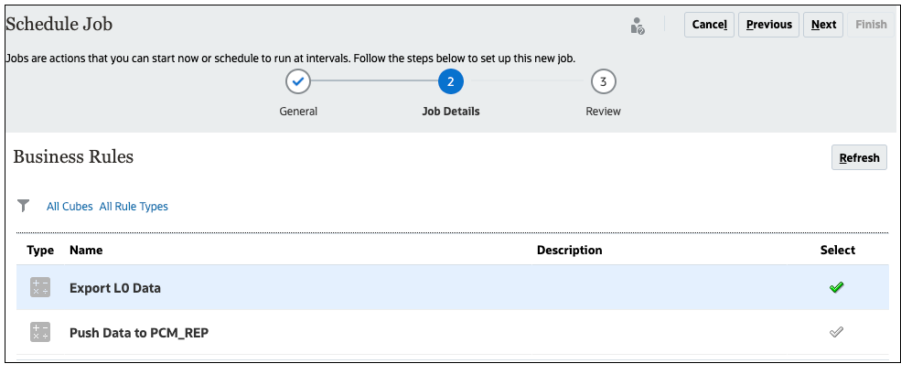

L'onglet Détails du job répertorie toutes les règles métier créées. Sélectionnez la règle métier souhaitée.
Vérifiez les informations et cliquez sur Terminer.
