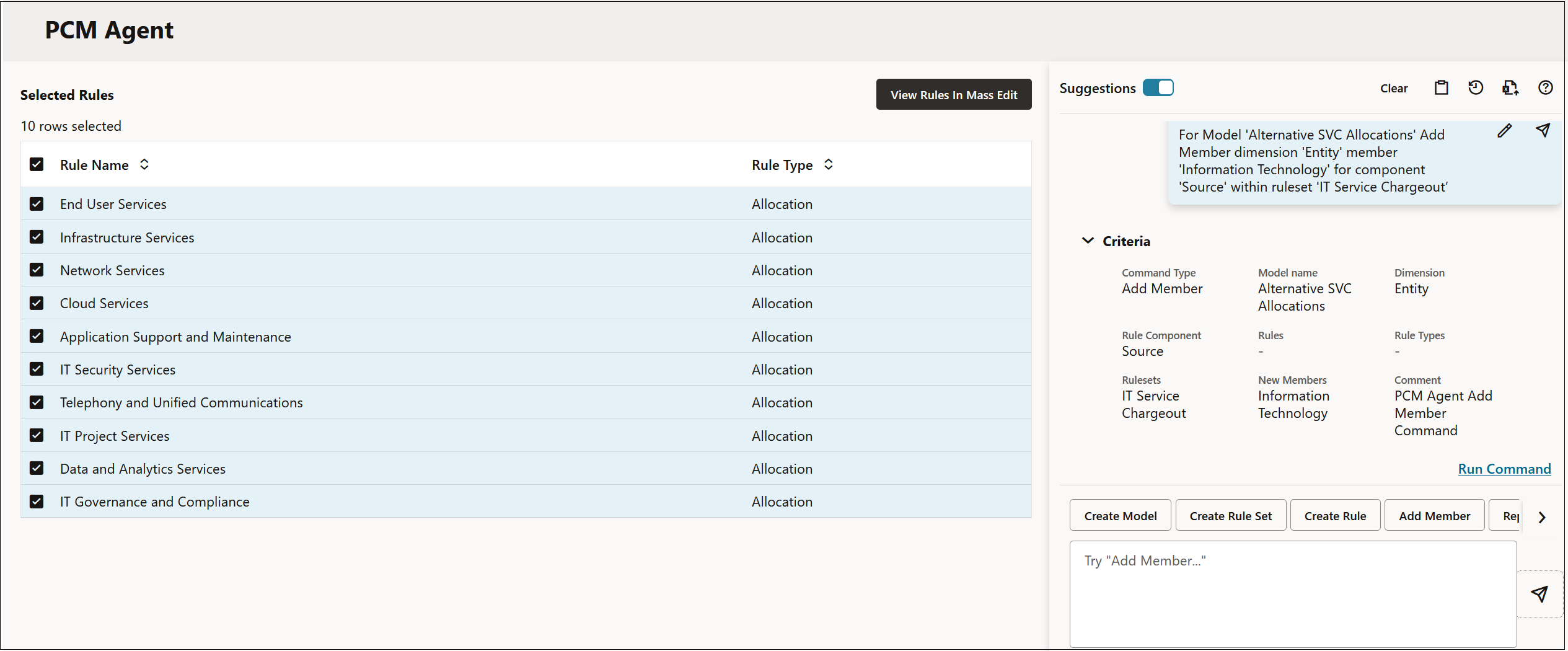

Demande utilisateur d'ajout d'un membre
Voici un exemple de demande utilisateur d'ajout d'un membre commun à plusieurs règles.
For Model 'Alternative SVC Allocations' Add Member dimension 'Entity' member 'Information Technology' for component 'Source'
within ruleset 'IT Service Chargeout’
Une fois que vous avez entré la demande utilisateur et cliqué sur Bouton Envoyer (Envoyer), la page Agent PCM est mise à jour avec les informations de la demande.
Figure 14-12 Aperçu de l'ajout de membre
Page Agent PCM affichant la demande utilisateur d'ajout d'un membre

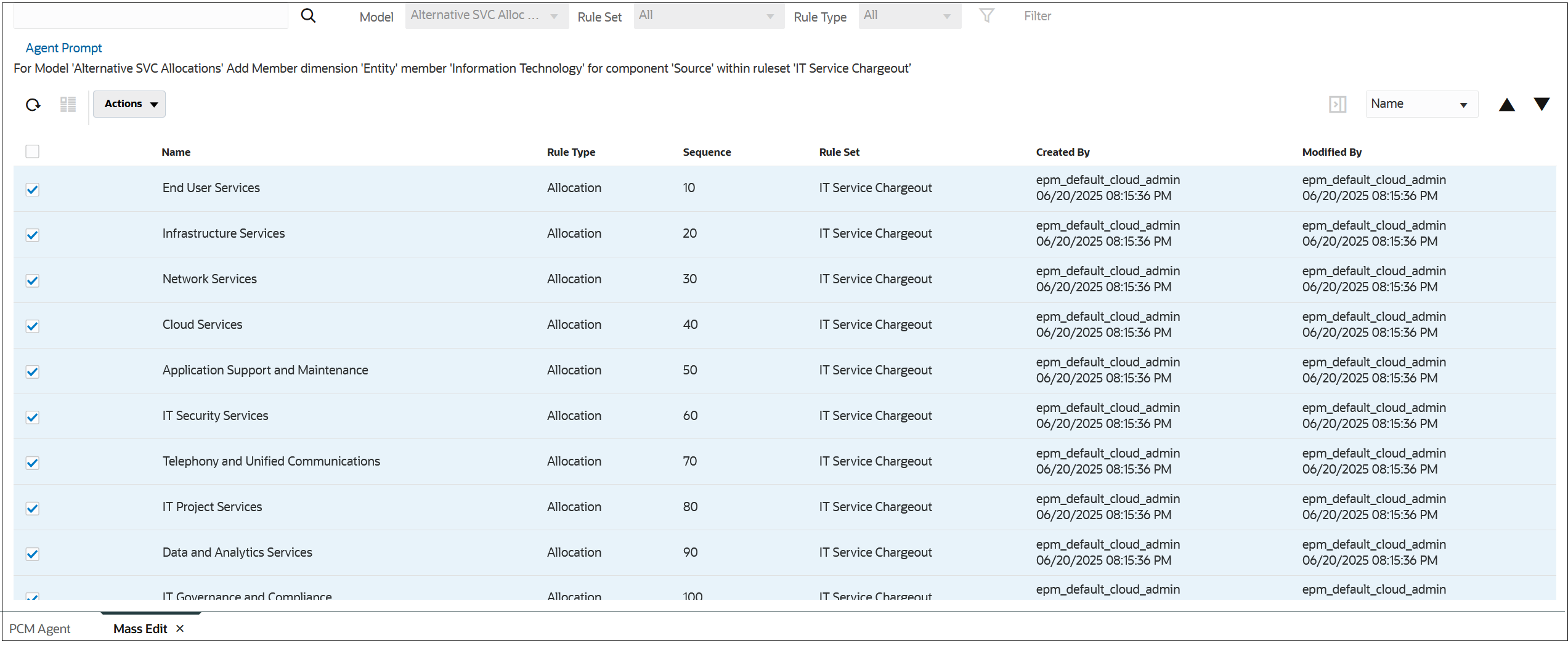

Cliquez sur Exécuter la commande, puis sur Afficher les règles modifiées en masse pour voir le résultat de la demande d'ajout d'un membre.
Figure 14-13 Résultat de l'ajout de membre
Onglet Modification en masse affichant le résultat de la demande utilisateur d'ajout d'un membre
