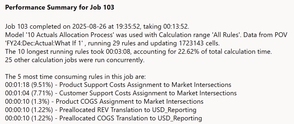

Récapitulatif des performances pour le job
Récapitule les principaux résultats de performances d'un job pour vous aider à identifier les secteurs problématiques susceptibles de ralentir les performances de calcul.
Exemple de récapitulatif des performances

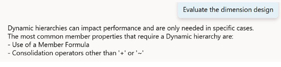

Evaluer la conception de dimension
Fournit les meilleures pratiques de conception du type de hiérarchie de vos dimensions afin d'améliorer les performances de calcul.
Exemple pour la suggestion Evaluer la conception de dimension

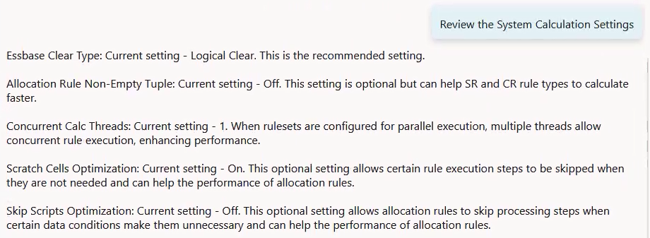

Vérifier les paramètres de calcul système
Affiche les paramètres en cours de Type d'effacement Essbase, Tuple non vide de règle d'allocation, Threads de calcul simultanés, Optimisation des cellules brouillon et Optimisation de l'option permettant d'ignorer les scripts afin que vous puissiez voir ce qui peut être modifié pour améliorer les performances de calcul.
Pour plus d'informations sur ces paramètres, reportez-vous à la section Gestion des paramètres d'application et système.
Exemple pour la suggestion Vérifier les paramètres de calcul système

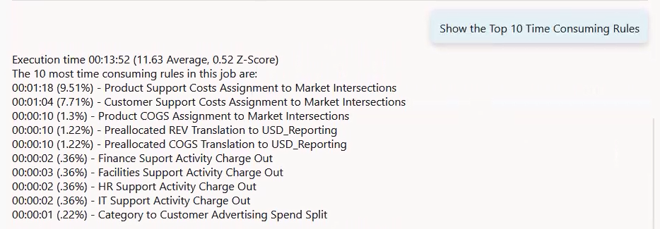

Afficher les 10 règles à l'exécution la plus longue
Affiche les 10 règles du job qui présentent l'exécution la plus longue. Vous pouvez ainsi cibler les règles individuelles qui ralentissent les performances de calcul et les affiner.
Exemple de 10 règles à l'exécution la plus longue

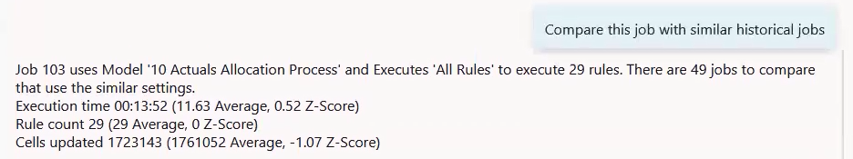

Comparer le job avec des jobs historiques similaires
Compare les performances d'exécution d'un job spécifique avec d'autres jobs récemment exécutés avec des paramètres identiques dans le même modèle. Les informations comparées incluent la valeur moyenne et le score Z de la durée d'exécution, du nombre de règles et du nombre de cellules mises à jour pour le job considéré, par rapport aux valeurs des jobs ayant des paramètres similaires. Vous pouvez ainsi voir si un élément a changé et ralentit l'exécution du job.
Exemple pour la suggestion Comparer le job avec des jobs historiques similaires

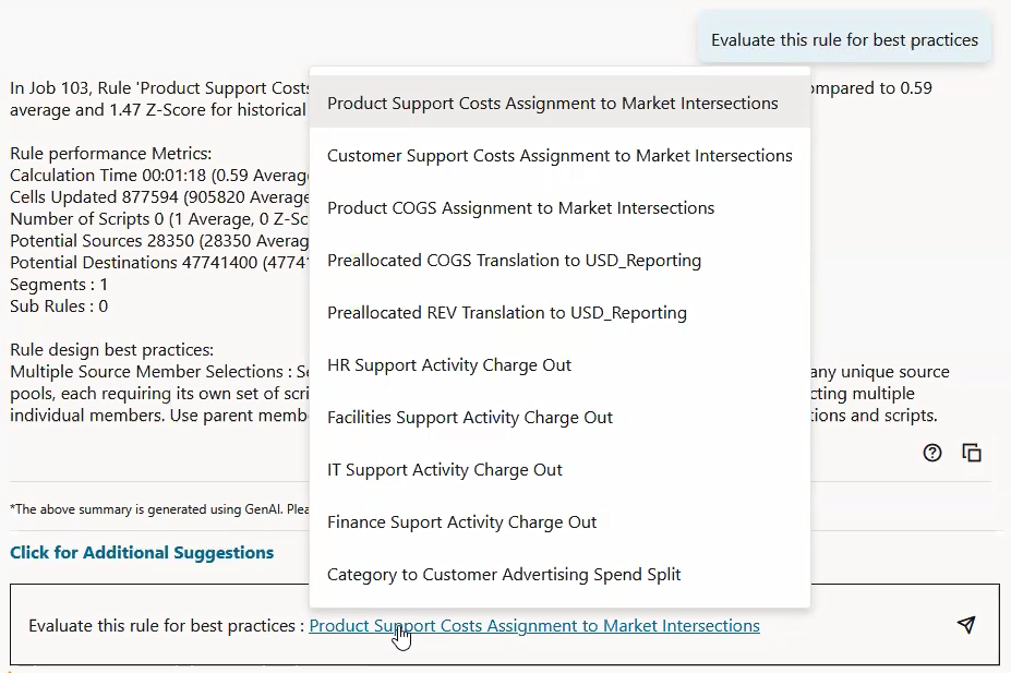

Evaluer la règle au regard des meilleures pratiques
Evalue la règle pour voir si elle respecte les meilleures pratiques. Suivez les recommandations des meilleures pratiques pour accélérer l'exécution de la règle.
Dans cette fenêtre, vous pouvez consulter les 10 règles présentant l'exécution la plus longue. Le lien de la règle à la plus longue durée d'exécution est initialement affiché. Cliquez sur cette règle pour afficher les 10 règles présentant l'exécution la plus longue. Vous pouvez sélectionner n'importe quelle règle pour en vérifier les détails et apporter des modifications permettant d'en accélérer l'exécution.
Exemple pour la suggestion Evaluer la règle au regard des meilleures pratiques

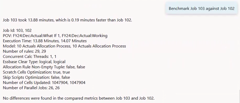

Evaluer le job
Compare deux jobs. Par exemple, si un job auparavant rapide est désormais lent, vous pouvez évaluer le job rapide et le job lent pour voir ce qui a changé.
Lorsque vous comparez des jobs, vous devez sélectionner un job à comparer au job à évaluer. Par défaut, tous les jobs ayant les mêmes type de traitement et modèle que le job à évaluer sont affichés. Sélectionnez le job de comparaison en cliquant sur le lien hypertexte correspondant.
Exemple pour la suggestion Evaluer le job

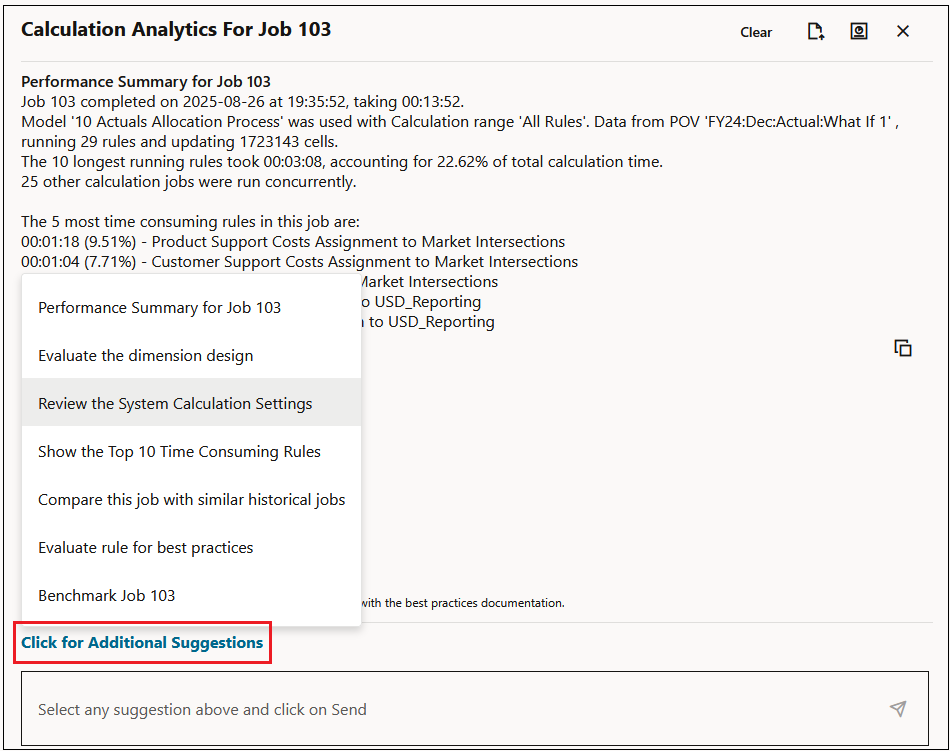

  4. Cliquez sur Icône de l'IA générative pour afficher les suggestions de l'assistant Performances.
Les informations initialement affichées sont un récapitulatif des performances du job sélectionné. Sélectionnez Cliquer ici pour accéder aux suggestions supplémentaires afin d'afficher une liste déroulante permettant de sélectionner des suggestions supplémentaires.
Figure 12-1 Suggestions de l'assistant Performances
Suggestions de l'IA générative affichées dans une liste déroulante pour l'exemple du job 103

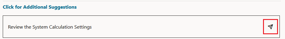

Une fois que vous avez sélectionné une suggestion, cliquez sur Bouton Envoyer (Envoyer) pour afficher la recommandation de l'assistant Performances.

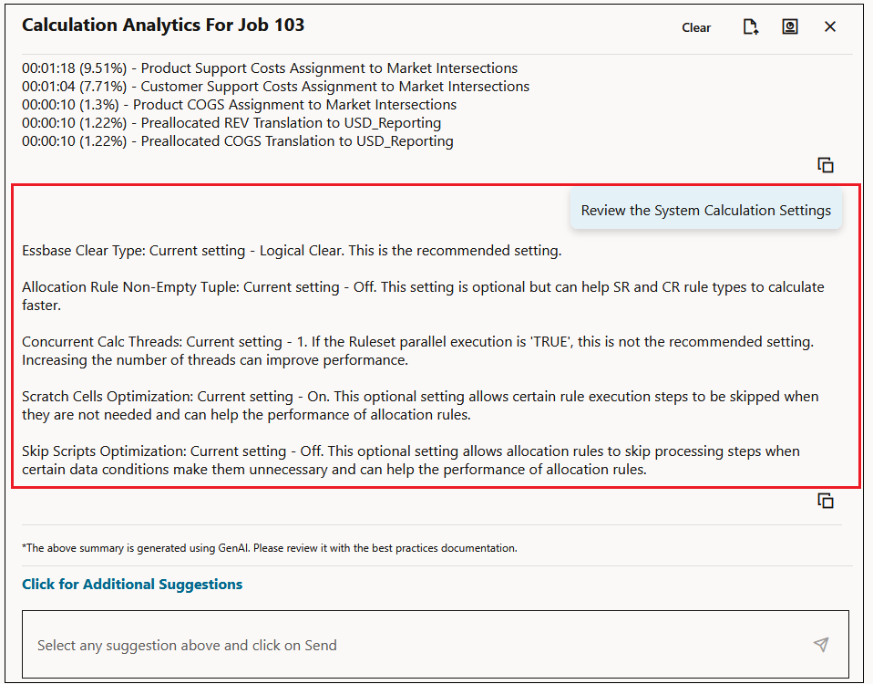

Information Vérifier les paramètres de calcul système et bouton Envoyer
Recommandation Vérifier les paramètres de calcul système
