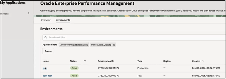

  1. Dans le menu Navigation, sélectionnez Mes applications, puis cliquez sur Oracle Enterprise Performance Management.
  2. Sélectionnez l'environnement dans la liste.
    Sélectionner l'environnement

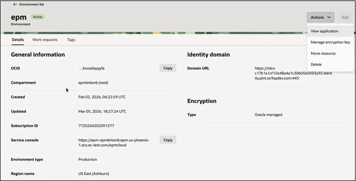

  3. Sur la page de détails de l'environnement, cliquez sur Actions, puis sélectionnez Gérer la clé de cryptage.
    Sélection de Gérer la clé de cryptage

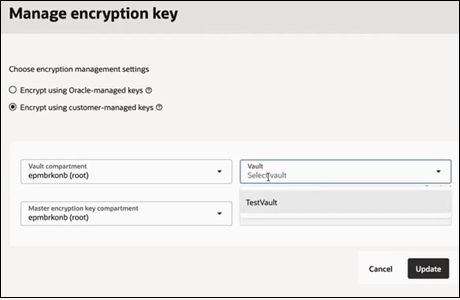

  4. Sélectionnez Crypter à l'aide des clés gérées par le client. Le système affiche les clés et les coffres disponibles pour la région dans la location en cours.
    Choix des paramètres de gestion de cryptage
  5. Sélectionnez le coffre et les clés, puis cliquez sur Mettre à jour.
