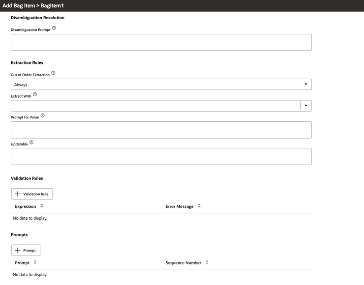

    5. Toujours dans Ajouter un élément de conteneur, poursuivez en complétant les éléments Résolution de désambiguïsation, Règles d'extraction, Invites, et Règles de validation.
      Résolution de désambiguïsation, Règles d'extraction, Invites et Règles de validation dans la boîte de dialogue
      1. Sous Résolution de désambiguïsation, vous pouvez éventuellement saisir du texte affiché dans une invite de désambiguïsation. Par exemple, saisissez le texte Plusieurs correspondances possibles ont été trouvées. Pouvez-vous sélectionner l'un des produits suivants ?
      2. Sous Règles d'extraction, par défaut, le champ Extraction dans le désordre est défini sur Toujours.
      3. Vous pouvez ne rien indiquer dans Extraire avec.
      4. Dans Invite pour la valeur, entrez un fragment de code Java tel que celui de l'exemple ci-dessous.
        <#if changePOVBag.value?has_content &&
        changePOVBag.value.EPM_DIMENSION?has_content &&
        changePOVBag.value.EPM_DIMENSION?lower_case ==
        'product'>true<#else>false</#if>
      5. Sous Règles de validation, cliquez éventuellement sur + Règle de validation afin d'entrer des règles de validation en saisissant une expression et d'un message d'erreur pour chacune d'elles.
      6. Dans la section Invites, cliquez éventuellement sur + Invite pour saisir des invites. Par exemple, "Choisissez le produit ci-dessous ou entrez une valeur".
      7. Cliquez sur Fermer pour enregistrer vos saisies.
