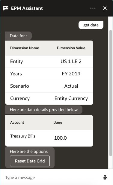

  1. Saisissez get data. L'assistant affiche les options pour le PDV actuel.
    Obtention de données

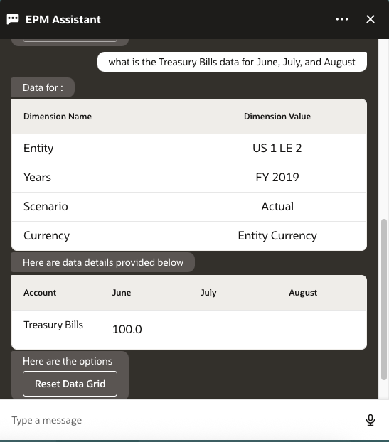

  2. Si vous voulez afficher les informations de plusieurs membres, comme Juin, Juillet et Août, saisissez what is the Treasury Bills data for June, July, and August.
    Intention d'obtention de données pour plusieurs périodes

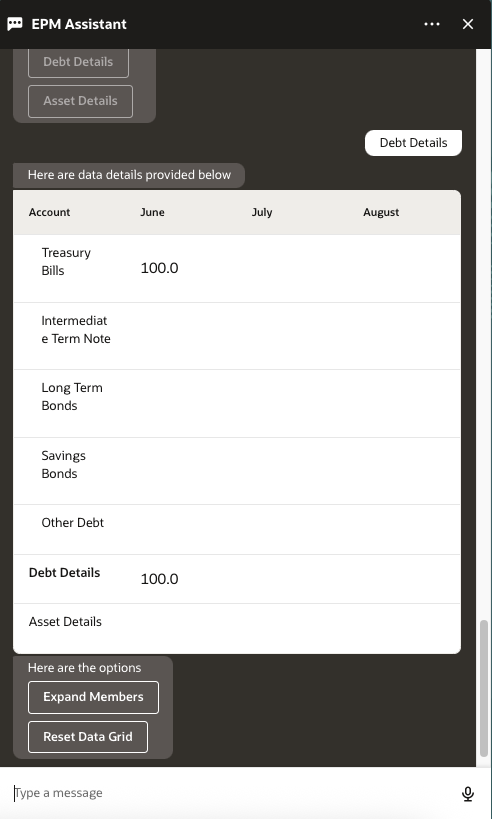

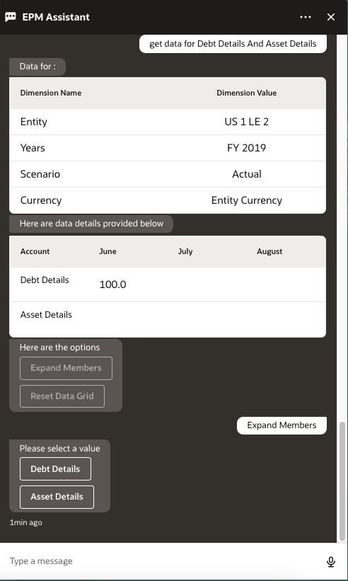

  3. Si vous voulez modifier un membre d'un compte avec plusieurs membres dans la même table, saisissez get data for Debt Details And Asset Details.
    Obtention de données pour Détails de la dette et Détails des actifs

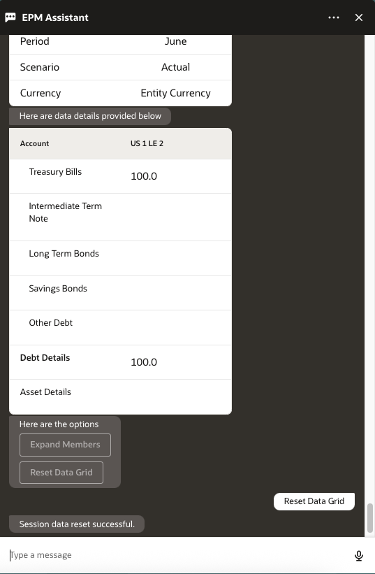

  4. Pour développer un membre afin d'en afficher les détails, cliquez sur Développer les membres.
    Option Développer les membres
    Options après le développement des membres

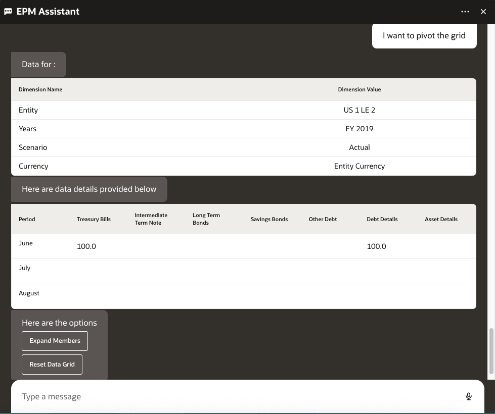

  5. Pour modifier les colonnes ou les lignes des membres, saisissez I want to pivot the grid.
    Variation de pivotement de la grille

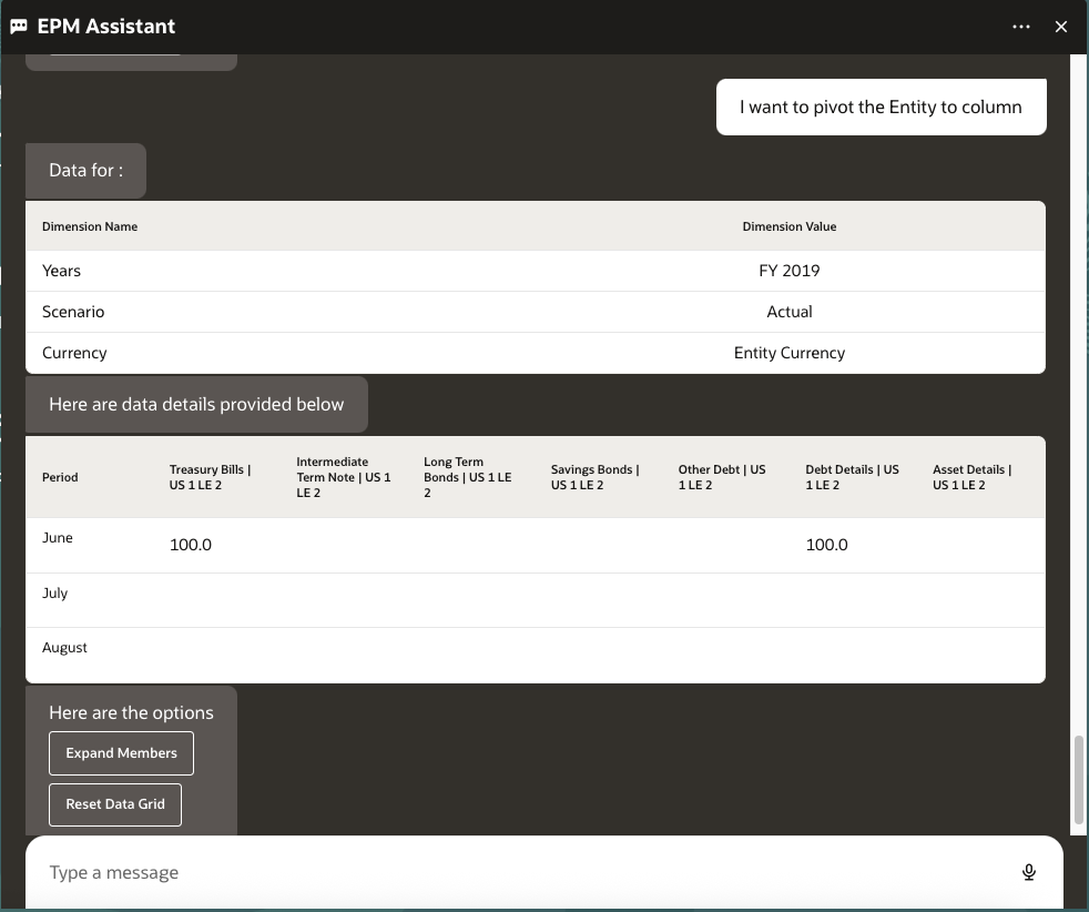

  6. Si vous voulez ajouter des dimensions du PDV à la table, saisissez I want to pivot the Entity to column.
    Variation de pivotement de l'entité vers la colonne

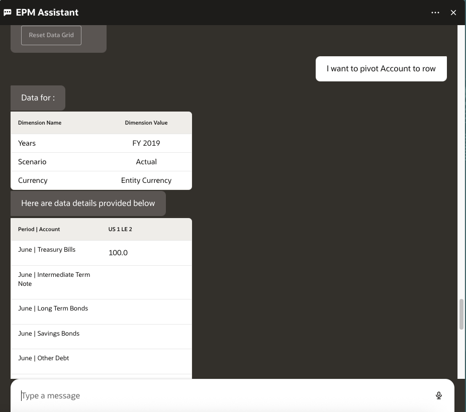

  7. Si vous voulez modifier la dimension de colonne en ligne ou inversement, saisissez I want to pivot Account to row.
    Variation de pivotement du compte vers la ligne

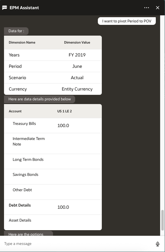

  8. Si vous voulez enlever une dimension, saisissez I want to pivot Period to POV.
    Variation de pivotement de la période vers le PDV
  9. Si vous voulez réinitialiser la table, cliquez sur Réinitialiser la grille de données.
    Variation de réinitialisation de la grille de données
