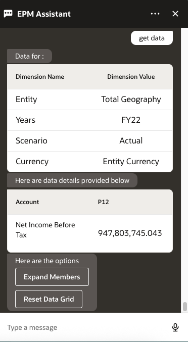

  1. Saisissez get data. L'assistant affiche les options pour le PDV actuel.
    Intention d'obtention de données

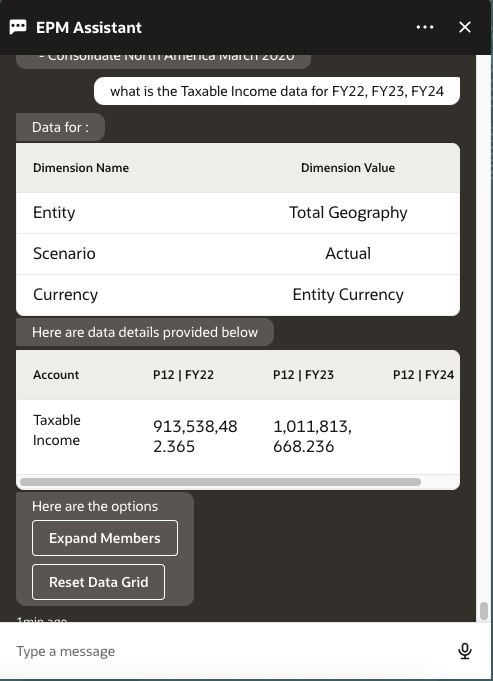

  2. Si vous voulez afficher les informations de plusieurs membres, comme FY22, FY23, FY24, saisissez what is the Taxable Income data for FY22, FY23, FY24.
    Intention d'obtention de données pour plusieurs membres

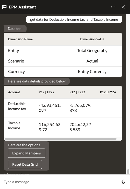

  3. Si vous voulez modifier un membre d'un compte avec plusieurs membres dans la même table, saisissez get data for Deductible Income Tax and Taxable Income.
    Intention d'obtention de données pour modifier un membre

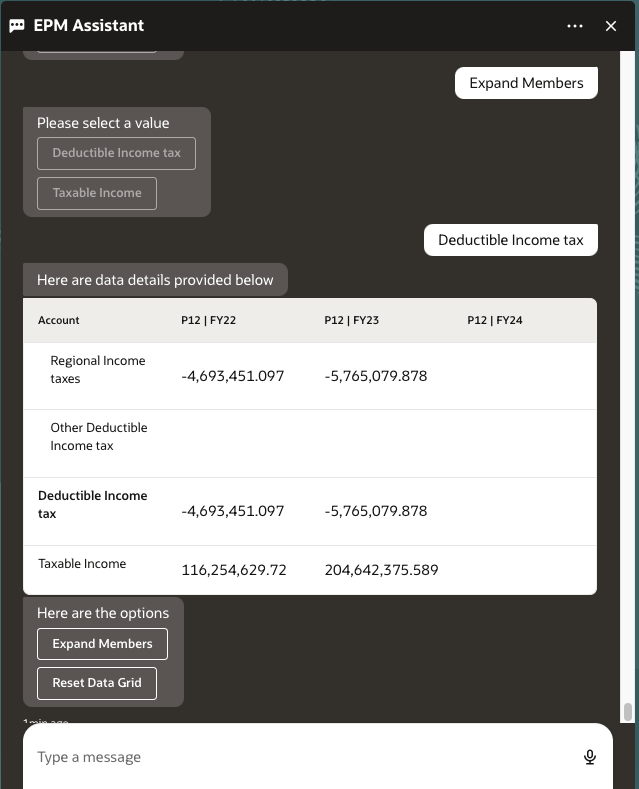

  4. Pour développer un membre afin d'en afficher les détails, cliquez sur Développer les membres.
    Intention d'obtention de données pour développer des membres

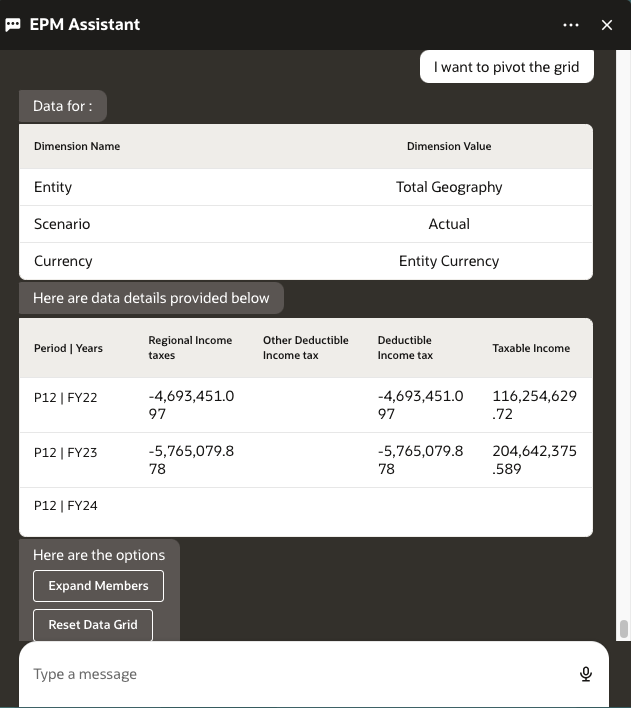

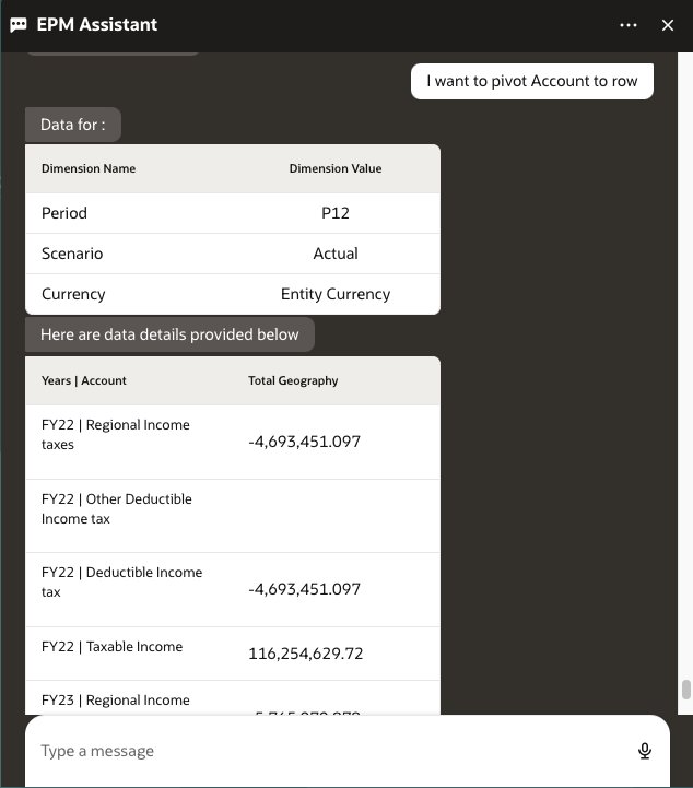

  5. Pour modifier les colonnes ou les lignes des membres, saisissez I want to pivot the grid.
    Intention d'obtention de données pour faire pivoter la grille

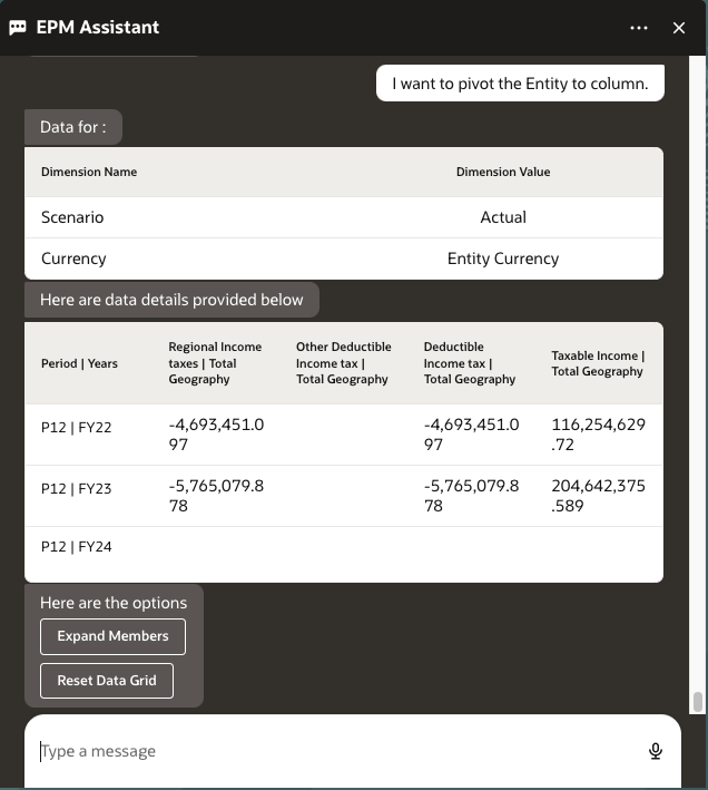

  6. Si vous voulez ajouter des dimensions du PDV à la table, saisissez I want to pivot the Entity to column.
    Intention d'obtention de données pour ajouter des dimensions

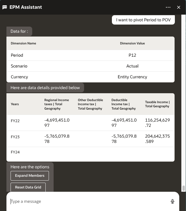

  7. Si vous voulez enlever une dimension, saisissez I want to pivot Period to POV.
    Intention d'obtention de données pour enlever une dimension
  8. Si vous voulez modifier la dimension de colonne en ligne ou inversement, saisissez I want to pivot Account to row.
    Intention d'obtention de données pour modifier la dimension

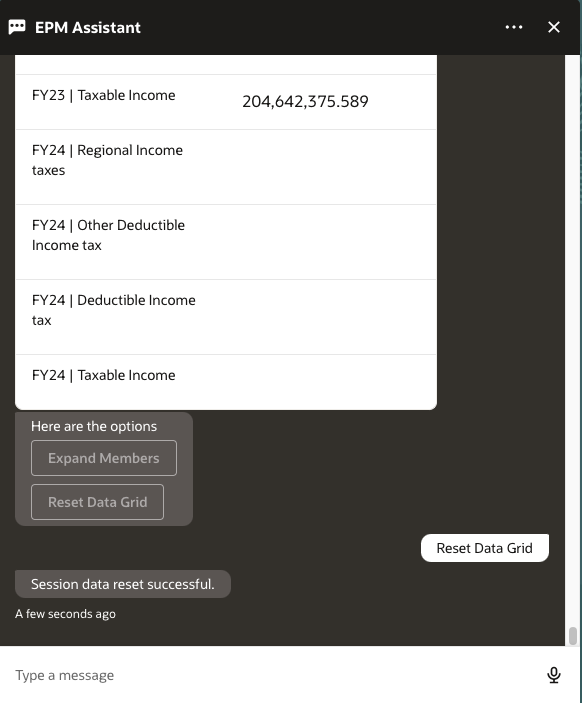

  9. Si vous voulez réinitialiser la table, cliquez sur Réinitialiser la grille de données.
    Intention d'obtention de données pour réinitialiser la table
