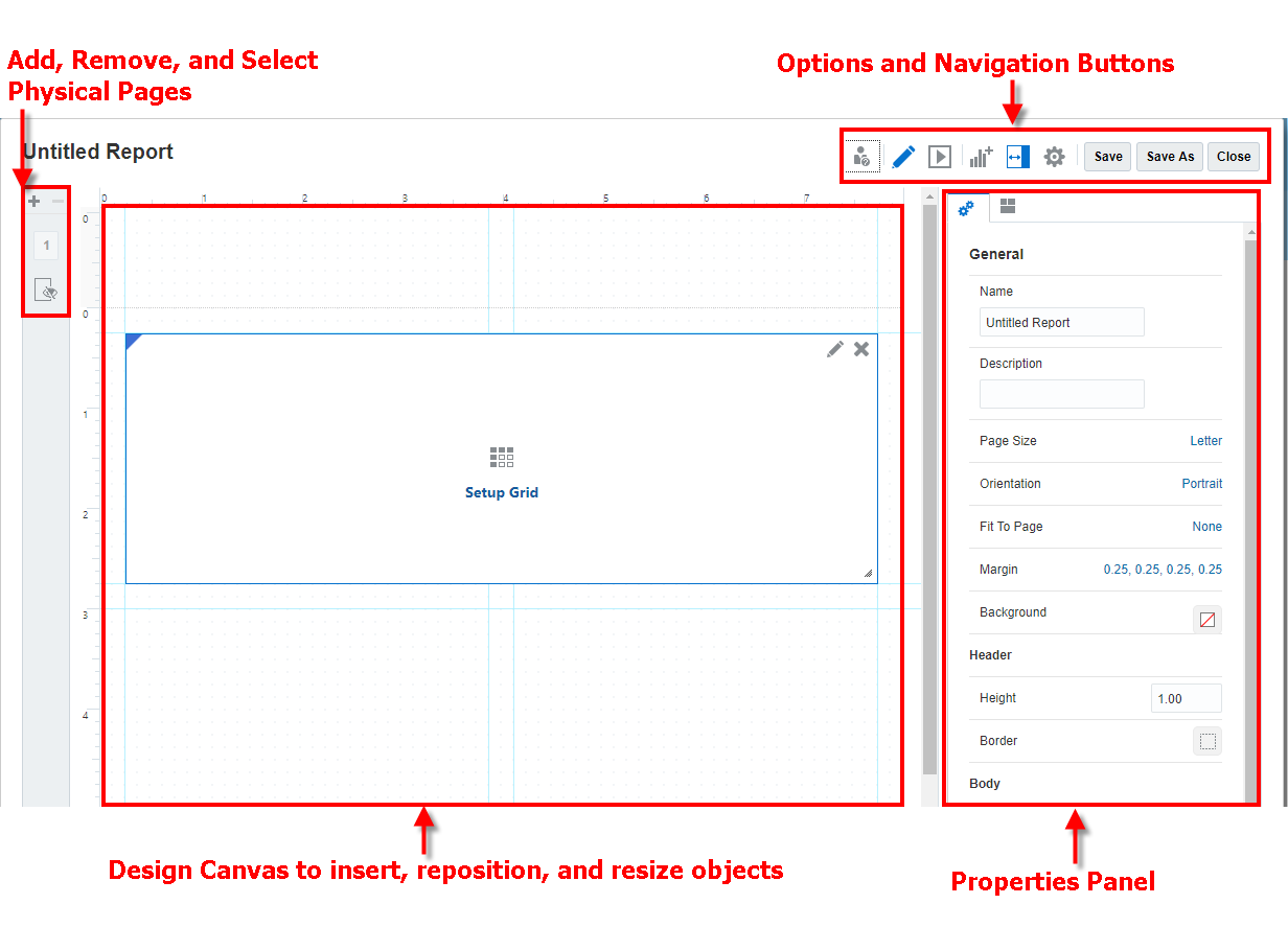

Le concepteur de rapports comprend les zones suivantes :
Capture d'écran de l'IU du concepteur de rapports présentant les zones décrites dans la liste suivante
  • Le panneau de gauche vous permet d'ajouter, de supprimer et de sélectionner des pages physiques ou des feuilles individuelles. La feuille masquée vous permet d'insérer ou de coller des grilles qui ne doivent pas apparaître dans la sortie du rapport. Cette feuille masquée peut contenir des grilles créées dans le cadre d'une définition de graphique.
  • Le panneau de conception permet d'insérer des objets de rapport. Vous pouvez repositionner et redimensionner des objets de rapport et utiliser la fonction de glisser-déposer pour redimensionner l'en-tête et le pied de page du rapport. Voir Utiliser les objets de rapport.

  • La barre d'outils vous permet de basculer entre les modes Modification et Aperçu, d'insérer et de modifier les objets de rapport et de modifier vos options d'affichage. Voir Barre d'outils du concepteur de rapports
  • Le panneau Propriétés vous permet d'afficher et de modifier les propriétés du rapport. Si vous sélectionnez un objet de rapport, le panneau Propriétés affiche les propriétés afférentes. Voir Propriétés du rapport
  • Le nom de rapport s'affiche en haut du concepteur de rapports. En cas de modification d'un objet de rapport, le nom d'objet est également affiché en haut du concepteur d'objets, à côté du nom de rapport.
