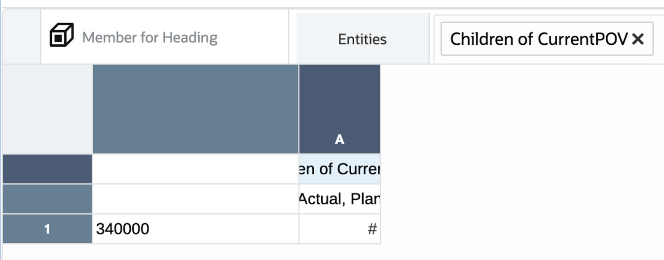

Dans le modèle de grille ci-dessous, avec la dimension Comptes et la valeur "Revenu net" sélectionnées dans les lignes, et les dimensions Scénarios et Entités sélectionnées dans les colonnes, la colonne A contient :
  • Entités : "Enfants du PDV actuel", qui affiche les enfants du membre Entités actuellement sélectionné dans le PDV. Plusieurs colonnes seront donc renvoyées pour Entités.
  • Scénarios : "Valeurs réelles" et "Plan".
Modèle de grille de regroupement avec des formules

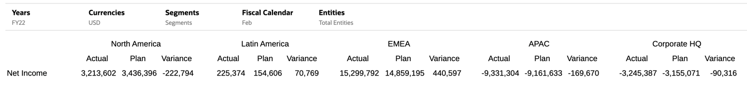

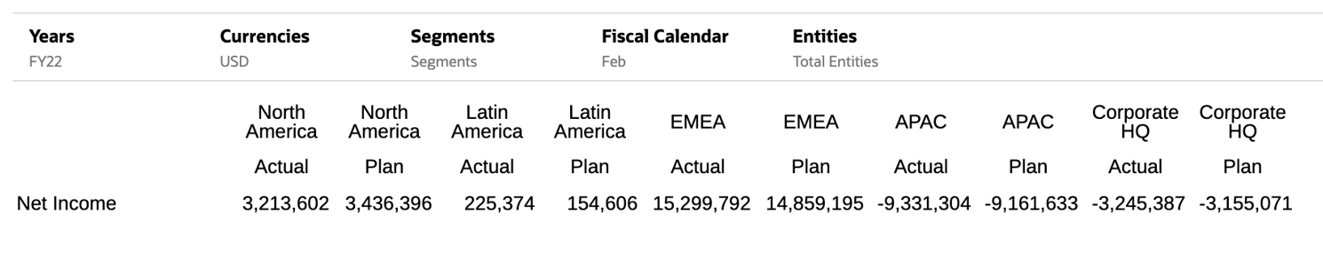

Voici un aperçu de la sortie de grille avec la sélection "Entités totales" pour le PDV Entités :
Aperçu de la sortie de grille

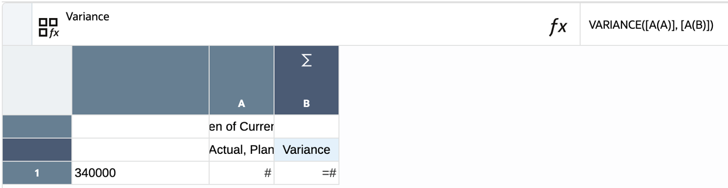

Afin d'afficher une variance "Valeurs réelles vs Budget" pour chaque membre Entité, insérez une colonne de formule en vue de calculer la variance à l'aide des références du membre développé, pour faire référence aux membres Valeurs réelles et Plan, qui sont tous deux dans la colonne A :
VARIANCE ([A(A)], [A(B)])
L'en-tête personnalisé "Variance" a également été ajouté dans les colonnes de formule de la ligne Scénario.
En-tête personnalisé Variance

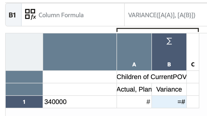

Pour ajouter le regroupement et appliquer une mise en forme :
  • Pour séparer les colonnes Valeurs réelles, Plan et Variance de chaque entité, une colonne de séparation est insérée à droite de la colonne B de formule de variance.
  • Afin d'afficher le même nom d'Entité dans les colonnes Valeurs réelles, Plan et Variance, sélectionnez les cellules de l'entité pour les colonnes A et B, cliquez avec le bouton droit de la souris et sélectionnez Fusionner les cellules.
  • Sélectionnez les colonnes A, B et C, puis créez un regroupement sur la dimension Entités.
Regroupement sur la dimension Entités
Ci-dessous figure un aperçu de la grille obtenue :
Aperçu de la grille obtenue

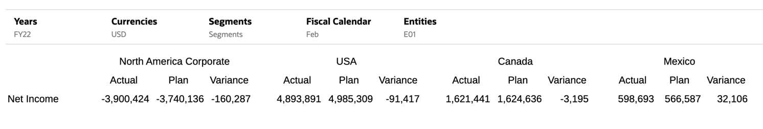

Les résultats seront ajustés si un autre membre Entité est sélectionné dans le PDV :
Résultat de la sélection d'un autre membre Entité
