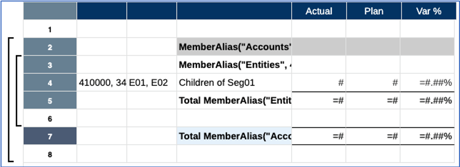

Ajouter des lignes supplémentaires et définir le regroupement pour les comptes
Pour les totaux de comptes, une ligne de formule SUM supplémentaire sera ajoutée, en plus d'une ligne de texte pour afficher l'alias du compte et d'une ligne de séparation placée après la nouvelle ligne de formule.
Dans la conception de grille ci-dessous :
  • Ligne 1 : ligne de séparation qui ne sera pas utilisée dans le regroupement.
  • Ligne 2 : nouvelle ligne de texte avec la fonction texte MemberAlias pour l'en-tête du groupe de comptes. Notez qu'une trame a été appliquée à la ligne.
  • Lignes 3 à 6 : lignes existantes préalablement définies pour le regroupement d'entités. Le segment de données est inclus et figure maintenant sur la ligne 4.
  • Ligne 7 : nouvelle ligne de formule pour additionner le segment de données de la ligne 4 et afficher le total des comptes pour chaque regroupement.
  • Ligne 8 : nouvelle ligne de séparation pour l'espace vide sous la ligne de formule du total des comptes.
ajouter des lignes supplémentaires et définir le regroupement
Le regroupement pour les comptes est ajouté après la sélection des lignes 2 à 8.
comptes de regroupement
L'indicateur de regroupement s'affiche pour le regroupement des comptes.
regroupement de comptes
Notez qu'en plus du contenu du regroupement des entités, l'aperçu affiche les totaux pour les deux comptes avec l'alias de compte et l'en-tête du regroupement avec l'alias de compte.
aperçu du regroupement des comptes
