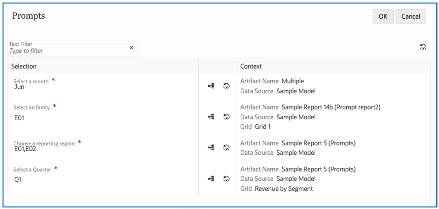

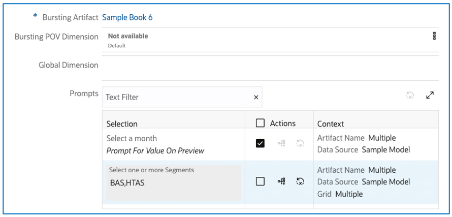

Si un rapport ou une liasse contient des invites, la définition d'éclatement exécutera ce rapport ou cette liasse à l'aide des membres sélectionnés dans la définition d'invite.
Si la sélection par défaut est définie dans l'invite, la sélection figurant dans la sélection par défaut est utilisée pour exécuter l'invite.
Si aucune sélection par défaut n'est définie pour l'invite, le premier membre de la liste de choix est utilisé pour exécuter l'invite.
La sortie de l'invite du rapport est affichée.
Si aucune des deux options Sélection par défaut ou Liste de choix n'est définie, le membre parent de la dimension est utilisé pour exécuter l'invite.
