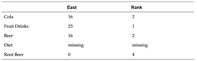

La formule de la colonne B classe les valeurs des lignes 1 à 5 de la colonne A dans l'ordre décroissant :
Rank([A,1:5], descending)
Le résultat suivant peut être obtenu :
Si deux valeurs sont égales, elles sont positionnées à l'identique. Dans l'exemple précédent, Cola et Bière ont la même valeur et donc le même rang.

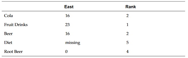

La formule de la colonne B affecte la valeur -1 à une valeur non numérique afin de pouvoir la classer :
Rank([A,1:5].ifNN(-1), descending)
Dans le résultat suivant, la valeur manquante occupe désormais le rang 5 :

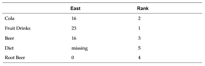

L'exemple suivant reprend les données précédentes pour illustrer l'effet du paramètre Unique sur le résultat :
La formule suivante de la colonne B attribue la valeur -1 à une valeur non numérique afin de pouvoir la classer. Elle indique également que chaque rang doit être unique :
Rank([A,1:5].ifNN(-1), descending, true)
Dans le résultat suivant, la valeur manquante occupe désormais le rang 5 et Bière occupe le rang 3 (même si sa valeur de données est identique à Cola) :
