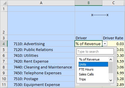

  3. Cliquez sur la flèche vers le bas de la cellule.
    La flèche vers le bas se développe en liste déroulante dynamique contenant des options à sélectionner.
    Liste déroulante de sélection qui apparaît lorsque vous cliquez sur la flèche vers le bas en regard d'une cellule de liste dynamique
  4. Sélectionnez une option dans la liste dynamique.
